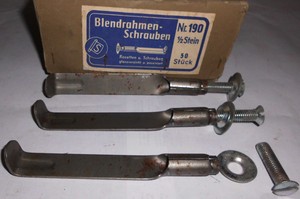

Ein etwa 100 Jahre alter Schuppen besitzt zwei Holztüren, die ich komplett neu aufbauen werde. Der Rahmen dieser Türen würde mit langen Schlitzschrauben im Mauerwerk befestigt.
Habt Ihr eine Ahnung, wie man diese Rosetten in Blumenform nennt, oder wo man die ggf. bekommen kann?
Leider werde ich diese nämlich nicht retten können und werde komplett neue montieren müssen. Einer der Vorbesitzer hat diese nämlich mal knallhart ins Mauerwerk umgekloppt.
Jemand eine Idee?

Blendrahmenschrauben heißen die. Und der Pendant im Mauerwerk Blendrahmenanker.
Die Rosetten habe ich bestimmt noch da. Wie viele benötigst du?

Auf diesen Namen wäre ich selbst nach Tagen nicht gekommen :emoji_slight_smile:
Ich benötige 10 Rosetten. Die sind etwa 45mm im Durchmesser. Hast Du so welche, ggf. auch mit passenden Schrauben? Gerne als PN

Ich sehe nach, was ich noch finde. Die Anker wirst du recht sicher noch nutzen können, ordentlich einsprühen die Schraube und dann eine Zeit später ausdrehen.
Zum Anzeichnen am Rahmen haben wir die damals immer etwas rausstehen lassen, und dann den Rahmen ausgerichtet und aufgeklopft. Dann wusste man wo man bohren muss.
Alternativ kannst du auch Gewindestangenstücke zum markieren eindrehen.
neuere Ausführungen hatten dann nur noch U - Scheiben anstatt Rosetten.
Es gab da viele Versionen, mit und ohne Abdeckung, drehbarer Kappe und weiß ich noch was :emoji_slight_smile:

Habe eine Rosette aus der Wand holen können, die der Vorbesitzer "fachmännisch" um- und in die Wand reingekloppt hat.
Ein bischen biegen, hämmern, biegen, blauen Fingernagel, fluchen, weiterbiegen - hier nun eine Rosette.
Hat jemand eine Idee, wo ich so welche noch bekommen kann? Habe einige Altbeschlägehändler online durchsucht, da finde ich aber nichts...

Die gibt es am Markt sicher nicht mehr.
Wie gesagt, ich schaue mal ob ich noch welche habe.
Dauert aber etwas.
9.059
die Rosetten sehen doch noch gut aus. Etwas entrosten und mit Rostschutz und Decklack behandeln.
