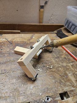

Ich hab die Schleifhilfe gebaut und sie funktioniert m.E. einwandfrei. Der Winkel ist genau 25° und auch bei allen weiteren Messungen war er exakt gleich. Die aufgetragene Farbe wird jetzt gleichmäßig bis inkl zur Schneidkante abgetragen, bei der 1000er meine ich, auch noch einen Grat gefühlt zu haben. Wirklich schärfer ist der Beitel aber nicht. Daher kann ich den Winkel wohl ausschließen.
Häufiger Fehler, den man gerne macht: Man wechselt von der groberen Körnung (zB 1000) zu früh auf den Abziehstein (zB 6000). Der bewirkt aber nicht mehr viel, und bringt nichts, wenn nicht schon eine gute Grund-Schärfe erreicht ist.
Das könnte demnach die Ursache sein. Oder schlechter Stahl, oder Unebenheiten im Stein. Ih richte die morgen mal Plan und schleife das fragliche Eisen etwas länger. Wenn es dann immernoch nicht scharf wird, nehm ich ein anderes und probier es damit.Das ist übrigens die Schärfhilfe. Quick and dirty, aber anscheinend funktional.

Nochmal kurz zum Schärfen: ich hab gestern Abend nochmal systematisch die Steine planiert, auf dem 600er geschliffen, bis ich den Grat auch mit dem Fingernagel spüren konnte, dann lange, SEHR lange auf dem 1000er und schließlich nochmal kurz auf dem 6000er. Dazwischen immer wieder die gesamte Fase angemalt, um zu sehen, was das Eisen auf dem Stein genau tut. Ergebnis: das Eisen ist nun in etwa so scharf wie das neue Kirschen-Eisen. Im Holz sieht es zwar nicht perfekt aus, ist aber deutlich besser als vorher (wieder diese Pressspan-Optik, was m.E. bei dem weichen Holz das Maximum ist, das man rausholen kann). => Ich hatte den Abtrag auf dem 1000er Stein MASSIV überschätzt! Da ging fast nix weg, es hat ewig gebraucht, bis ich einen leichten (!) Grat fühlen konnte. Interessanterweise ging das auf dem 6000er viel schneller. Eigentlich hätte es andersrum sein müssen.
