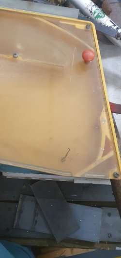

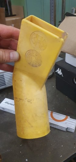

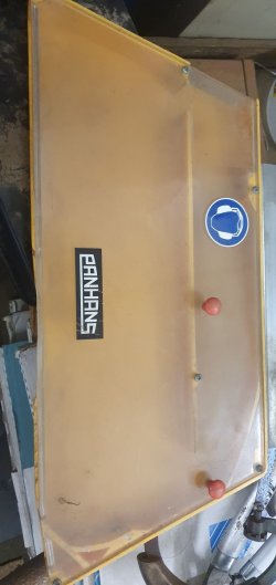

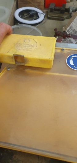

Nagut. Dann geh ich nochmal eben für dich messen.
Eckige Seite 72x29mm
Runde Seite 78mm
Breite der schmalen Haube aussen 40mm

@Martin45 Vielen Dank, Martin, das ist sehr nett von dir, dass du das für mich dokumentiert hast. Super, jetzt kann ich endlich loslegen! :emoji_slight_smile:
Falls es jemanden interessiert, teile ich diesen Link für alle, die die Maße benötigen, da ich die Frage bereits auf anderen Seiten gestellt hatte, bevor ich hierher kam.
Vielleicht helfen diese Informationen anderen, die ihre eigenen Handschützer basierend auf dem Panhans-Handschutz oder anderen erwähnten Modellen bauen möchten.
Andere mit anderer Schutzausrüstung werden die Maße jetzt sicher noch mitteilen, da ich sie nun habe, haha. Ich werde hier auf jeden Fall antworten, falls es bei anderen Modellen Größenabweichungen gibt.
Nachdem ich diesen Handschutz jahrelang beobachtet habe, bin ich gespannt, ob es tatsächlich eine Standardgröße gibt! Auf jeden Fall bin ich mit den Panhans-Maßen mehr als zufrieden.
