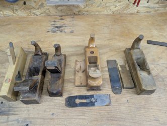

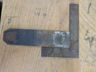

mir sind ein paar ältere Handhobel in die Hände gefallen. Ich habe noch nie mit einem Hobel gearbeitet und daher auch keinerlei Erfahrung mit dem Umgang, würde es aber gerne lernen. Die Hobel bzw. die Messer sind nicht mehr im besten Zustand. Teilweise sind die Schneiden nicht im rechten Winkel und einen Spiegel sucht man vergebens :emoji_slight_smile: Das bekomme ich aber wohl noch hin. Auf was muss ich sonst noch achten, wenn ich die Hobel wieder fit machen möchte? Und welche Hobel eignen sich für welche Arbeiten? Vielleicht kann der ein oder andere erfahrene Anwender hier mir ein paar Tipps geben.
Vielen Dank!

Ein DDR-Simshobel, Schlicht-und Doppelhobel. Bei dem 3. von links steht das Eisen sehr steil, könnte ein Zahnhobel sein. Sauber machen und schauen ob die Sohlen ok. sind. Die Eisen Schärfen und gegen Rost schützen. Den Gebrauch von Hobeln per Fernkurs zu vermitteln, halte ich für schwierig obwohl ich das 25 Jahre an der BBS gemacht habe. War schon live und in Farbe schwer genug.

Fange mit dem Doppelhobel an.
Das mit dem nicht ganz rechten Winkel ist nicht so wild. Das Eisen muss so scharf wie möglich sein. Die Spiegelseite muss auf dem ersten Stück vorne sauber, plan und ohne Macken sein. Der Spanbrecher muss sauber und lückenlos aufliegen. Da kannst du auch gerne ein Detailbild einstellen.
Die Sohle vom Hobel muss ebenfalls plan sein. Das kannst du mit Schleifpapier auf einer langen geraden Unterlage richten.
Zum Üben versuchst du dich an Kiefernholz. Das lässt sich noch recht leicht hobeln und du siehst den Verlauf der Maserung sehr gut.
Versuche zum Üben den dünnsten Span abzunehmen der dir möglich ist. Daran lernst du gut den Hobel einzustellen.

Bei verschlissenen Spiegelseiten kann der "Lineal-Trick" helfen. Er spart außerdem enorm viel Zeit beim ersten schärfen.
Dafür ein möglichst dünnes Stahllineal ganz außen (z.B.rechts) auf die lange Seite eines Schleifsteins legen. Das Eisen wird quer darüber gelegt und die Spiegelseite gegenuüberligend (links) geschliffen. So hat man eine Mikrofase auf der Spiegelseite und muss nicht das ganze Ding polieren. Gibt bei YouTube viele Anleitungen :emoji_slight_smile:
