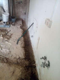

Das Trennwandfundament hat seine endhöhe erreicht.
Da war ich Anfang der Woche noch im Bekanntenkreis Hohlblock Steine einsammeln, damit es reicht. IMG_20260824_165340_0.jpg

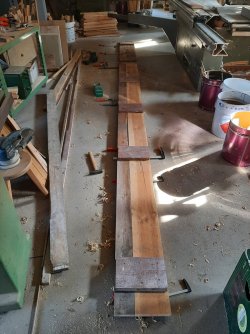

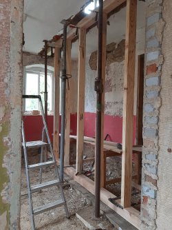

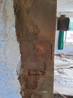

Sichtung was das Balkenlager her gibt.
Die beiden links in der oberen Reihe werden es.
Wenn es gesundheitlich wieder geht abrichten und dickten, Teerpappe unten, dann Schwelle hinlegen.
Lehm-Schilf Putz und UK an der Stelle wegschneiden, das der obere Balken, bis an die Deckenbalken ran kommt.
Über dem Fenster wird mit der Dia Scheibe eine Ausklinkung in die Wand gemacht.
Der Durchgang zwischen den Räumen ist direkt neben dem Fenster.
Dort ein Ende eingeschoben, hinten mit Baustütze leicht überdrückt, vorn dann auch, das die Zwischenwand entlastet ist.
Dann Rückbau der alten Wand und Neubau der Holzwand.

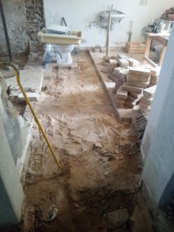

Die letzte Woche ging es an verschiedenen Stellen voran.
Meine Söhne waren nach der Schule mit Eifer bei der Sache.
Abriss geht immer.

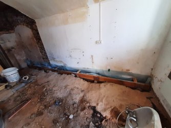

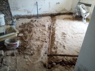

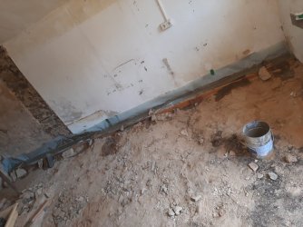

Ziegelboden raus.
Alte Wasserleitung entfernt, wahnsinn was nach ca 80 Jahren immer noch an Wandstärke da war.
Ausheben Graben für Gasbetonwand Fundament
Bau der Schalung aus alten Dielen.
Ausrichten und mit Folie Auskleiden.
8 Mischungen Später
ca 0,25 Kubik mit Bewährung aus alter Wasserleitung.

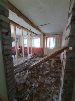

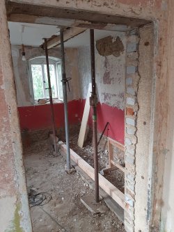

Im anderen Raum ist auch einiges passiert
Stützbalken in den Wänden ausgeklinkt, durchhängende Decke etwas begradigt
und dadurch die alte Wand etwas entlastet.
Ständer passend dazwischen geschnitten und verschraubt, alles aus dem eigenen Wald.
nun überflüssiges Fachwerk von der Ausmauerung befreit

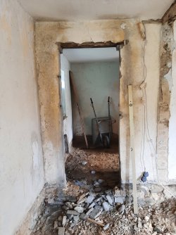

nachräglich eingebaute Türöffnung entfernt
ursprüngliche Türöffnung durch seitliches rausschlagen aus der Granitschwelle nach unten befreit.
Altes Fundament abgerissen und teilweise beräumt.
Ein Kumpel baut eine Trockenmauer bei sich und war ein dankbarer Abnehmer,
für die großen und mittleren Bruchsteine.

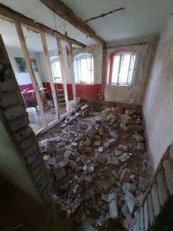

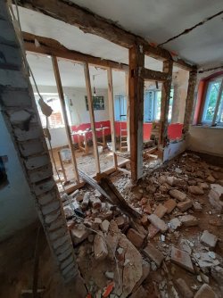

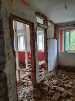

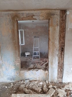

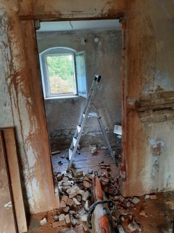

Damit der Ziegelschutt auf dem Traktoranhänger zur Deponie gebracht werden kann, habe ich heute zwei Türlöcher breiter geschnitten und eins komplett neu geschaffen.
OG
Zur Wahl stand Pest oder Cholera .
Entweder Trockenschnitt mit Lackiermaske oder Nassschnitt und gigantische Sauerei.
Hab mich für Zweitens entschieden.
EG
Das abgeschleuderte Wasser hat meinen Strich weggespült, daher ist es nicht ganz gerade geworden.
OG Neu
Oben kommt noch ein Sturz rein, quer überm Ausschnitt ging nicht mit dem Stihl TS.
Die Kreiselkräfte der 350 Diascheibe sind gigantisch.
Auch die zwei waagerechten Fachwerk Balken waren für das Dia Blatt kein Problem.

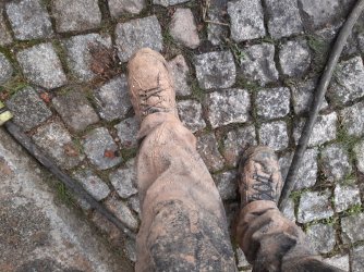

So sah ich aus. Im EG tropfte das Wasser aus der Decke.
Mir brennen die Arme, die 10 kg Maschine ist nicht wirklich gut senkrecht zu benutzen. Durst hat der 70 ccm Motor auch ordentlich, musste zweimal Aspen nachtanken. Jetzt hab ich Durst.
Die Restarbeiten werden trocken mit dem zweihand Winkelschleifer erledigt.
Habe meine Schuhe und den Trennschleifer direkt mit dem Wasserschlauch abgespült.

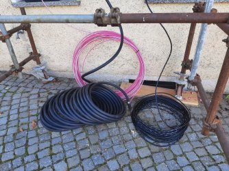

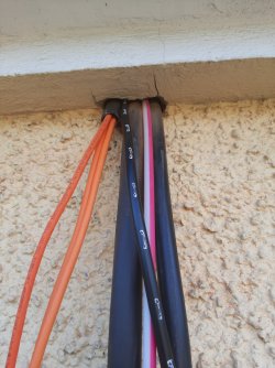

Im Haupthaus laufen die Vorbereitungen für die Medien Verlegung.
Geht ganz schön eng zu.
Das einzelne Netzwerkkabel und das dünnere Erdkabel, sind für eine wallbox und bleiben am Haupthaus, der Rest geht nach den Herbstferien zusammen mit einer neuen Wasserleitung über den Hof.
