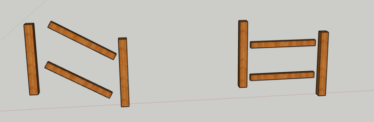

Bevor ich mich an den Bau mache, ist mir noch eine Sache aufgefallen. Leider ist der Untergrund im Bereich in dem der Zaun verlängert werden soll nicht eben, sondern ansteigend. Wie richte ich denn das Tor am besten aus? Parallel zum Untergrund oder im rechten Winkel zum Pfosten? Zur Veranschaulichung, übertrieben gezeichnet
11.789
ich würde den Rahmen gerade bauen und dann die Latten so versetzen, dass es an beiden Seiten passt.
