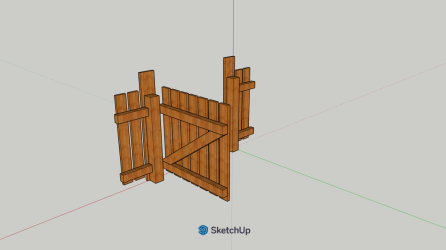

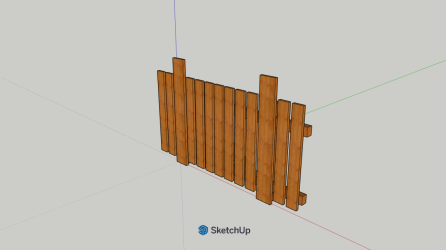

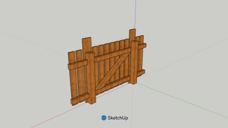

Ich will demnächst meinen Zaun erweitern und plane dabei auch eine Tür ein. Der aktuelle Zaun besteht aus 9x9 Pfosten, die mit Querbalken bündig außen verbunden sind und an den Pfosten und Querbalken sind Latten angeschraubt. Soweit so einfach.
Jetzt plane ich gerade eine Tür zwischen dem aktuellen Abschlusspfosten und einem weiteren noch zu setzenden Pfosten. Damit das Ganze einheitlich aussieht, hätte ich gerne die Latten auf einer Linie mit dem Rest des Zauns außen. Die Tür soll nach innen öffnen.
Blick von innen:
Blick von außen, Latten bündig:
Blick von innen, Tür offen:
So in etwa stelle ich mir das vor. Jetzt bin ich mir aber etwas unsicher wegen der Scharniere und Riegel. Da die Querbalken der Tür natürlich weniger stark sind, als die Zaunpfosten, ist mir das nicht so ganz offensichtlich, wie man das am besten macht.
- Könnte ich da so etwas als Scharnier verwenden und "falsch herum" montieren, also die Stangen durch die Pfosten stecken und die Platten an die Querbalken der Tür?
- Auf der anderen Seite ein ganz normaler Riegel und den dann einfach "im Pfosten" verriegeln, also mit einem kleinen Schlitz im Holz? Oder würde das irgendwann ausreißen?
Vielen Dank für eure Meinungen schon mal im Voraus!

am besten zeichnest du es dir mal in der Draufsicht auf. Wenn sich das Tor damit öffnen lässt, dann kann man es verkehrt herum einbauen. Versuch macht kluch.
Zur zweiten Frage: Schlitz in Holz - ja das funktioniert.
Allerdings möchte ich anmerken, dass nicht nur Holz arbeitet, sondern auch der Boden. Damit will ich sagen, dass gute Planung zwar von Vorteil, aber nicht Garant für dauerhafte Passgenauigkeit ist. Da ich nicht gelesen habe, wie du die Pfosten im Boden verankert hast, könnte das, falls es Einschlagpfosten sind, vielleicht später mal für Frustrationen sorgen.

Moin Andreas,
dein Risiko besteht darin, dass sich deine Tür durch die Witterung bzw. deine Bretter verziehen kann. Dann ist sie krumm und schief, schliesst nicht mehr richtig.
Ich hatte eine Tordurchfahrt mit 2 Flügeln. Da hatte ich erst einen Rahmen je Flügel gebaut, dies hat die Bretter rel. in Schach gehalten.
Die Scharniere passen nicht, sind für Metall gedacht. Der passt.

vielen Dank für eure Antworten. Dass das Holz und der Boden arbeiten, wird sich wohl nicht vermeiden lassen. Das ist ja auch unabhängig von der Art von Scharnier und Riegel. Ich bin jetzt noch über diese gestolpert und mir ist aufgefallen, dass ich die ja nicht gestreckt montieren muss, sondern auch einfach das kurze Stück an die Innenseite des Pfostens (also zum Torflügel hin) schrauben kann.
@Bauwas: Ich werde voraussichtlich solche Einschraubhülsen verwenden. Es geht hier nur um eine recht kurze Verlängerung des Zauns um ~3m. Auf der Strecke stehen dann 2 Pfosten, einer außen, einer in der Mitte für die Tür. Also keine riesigen Lasten, die darauf stehen. Ich habe diese Hülsen schon vorher benutzt und bin echt begeistert von der Stabilität. Hoffe, dass das da auch hinhaut.
