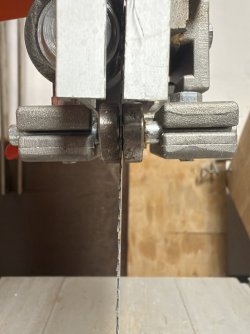

Die Bänder kamen endlich an und nach dem kurzen Urlaub habe ich mal eins aufgezogen.
Bestellt habe ich diese 3 Bänder:
Uddeholm Bandsägeblatt zahnhart 2240 x 12 x 0.5 x 6mm
Uddeholm Bandsägeblatt zahnhart 2240 x 20 x 0.5 x 7mm
Uddeholm Bandsägeblatt zahnhart 2240 x 15 x 0.5 x 6mm
Das 12mm Blatt habe ich jetzt benutzt.
Anbei auch mal ein Video, in dem ich versucht habe möglichst viele Details einzufangen Youtube.
Ich habe auch schon geschnitten, der Schnitt verläuft auf kurzem Schnitt nicht mehr so stark wie vorher allerdings erscheinen mir die Sägespuren sehr tief.
Ich kann mir nicht vorstellen, dass ich bereits alles richtig eingestellt habe. Sollte irgendetwas als auffällig falsch betrachtet werden bin ich für Hinweise dankbar.
Ein paar Detailbilder hänge ich noch an.

rafikus
26. Juni 2007
4.247
Ruhrgebiet
Du hast immer noch nicht geschrieben, was du mit "verläuft" meinst.
Bandführungen vom Band zurück ziehen und ein etwa 20mm dickes Brett nach Anriss, frei Hand, sägen. Wie ist dann das Ergebnis?
Sind die Bandagen auf den Rädern nun bombiert oder nicht?

Das ist zu 100% die gleiche Säge wie die EB bas315. Da sind sie Räder konisch und die Bandagen aus Gummi, die passen sich an die Rundung an.

Dann sollte das Band aber so eingestellt werden, dass es mittig auf den Bandagen liegt. Auf dem Bild aus #10 ist das Band zu weit vorne auf der Bandage.

Sorry ich meine bombiert oder halt abgerundet damit die Zähne nicht auf der Bandage liegen und dann die Schränkung verloren geht deshalb lasse ich sie bei mir neben der Bandage laufen .
