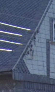

Tja, lokale Netzbetreiber sind zuweilen "komisch". Mein Vater streitet sich eben mit seinem, weil der meint, die Zuführung - Freileitung, siehe Bild - sei seit der letzten Erneuerung in seine Verantwortlichkeit übergegangen. :emoji_wink:
9.126
nicht mal ein Dachständer, die sind bei uns nun seit schon länger weg :emoji_wink:
Ja, der komplette Straßenzug ist so - die Häuser sind aber auch alle 250 Jahre ++. Das unter die Erde zu bringen, lohnt sich leider wirtschaftlich nicht für den Netzbetreiber: Die Grundstücke sind meist recht groß und nur auf einer Seite des Sträßchens. Auf der anderen Seite ist ein kleiner Fluß. Hohen Aufwand für relativ wenige Anschlußnehmer. Das mag kein Netzbetreiber.
Dabei hätte der jetzt beim Glasfaserausbau Synergien nutzen können. Aber mit der Subunternehmensgestrüpp-Chaostruppe will wohl niemand planen. Sonst hätten die Anwohner dort jetzt wahrscheinlich nicht einmal mehr Strom. :emoji_wink:
Jetzt bin ich aber etwas desorientiert. Meine Heimatgemeinde (166 km², ca 6000 Ew) ist sehr weitläufig strukturiert und hier wird trotzdem sehr viel in der Erde verlegt, ca 50 %. Hier wird nur der Bagger extern betrieben und die ausführenden Mitarbeiter sind in einer kommunalen Gesellschaft angestellt.
Strom, Kraftwerke, Wasser, Kanal, Internet sind in einem Unternehmen. Momentan wird die Stromerzeugung per Wasserkraft (6 km Druckrohrleitung mit 1,8 m Durchmesser) ausgebaut um den verbrauchten Strom innerhalb der Gemeinde zu erzeugen.
9.126
Kein Grund zur Desorientierung. :emoji_wink:
Die Leitungen an der Straße, an der mein Vater und die Familie meine Schwester Grundstücke haben, kenne ich schon seit meiner Kindheit so. Für den kompletten Zeitraum kann mich nur an das einmalige Austauschen eines einzelnen Mastes und an das Auflegen neuer Leitungen erinnern.
Eine Verlegung - noch dazu teuer je Abnahmestelle, da nur reichlich zwei Dutzend Anschlüsse - würde aus Sicht des Versorgers keinerlei Mehrwert bieten, sondern lediglich Kosten verursachen. Es bleibt ja auch dann bei der gleichen Anzahl von Anschlussnehmern - nur die Optik ändert sich... und vielleicht ein bisschen die Versorgungssicherheit, weil kein Baum mehr auf die Leitung fallen könnte. Gleichzeitig würden mir der Verlegung in den Boden evtl. notwendige Reparaturen auch noch teurer...
Solange sich nicht die Anforderungen deutlich ändern, wird also nichts passieren.
Und die - nicht zuletzt auch wegen der vorherrschenden Altersstruktur der Grundstückseigner - nur langsam steigenden Anforderungen kann das Netz ja offenbar (noch) problemlos bewältigen. Meine Schwester bspw. ist erst diesen Sommer von Gas auf Wärmepumpe umgestiegen - ohne, dass das Diskussionen mit dem Versorger erfordert hätte.
