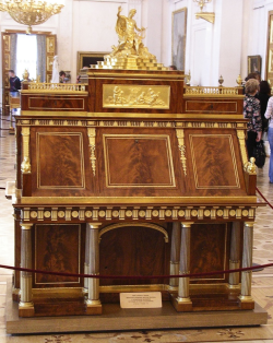

Russland ist heutzutage kein beliebtes Reiseziel, um solche Werke zu besichtigen. Traditionell war dieses Land jedoch einer der wichtigeren Märkte des verstorbenen Herrn Röntgen.
Wie bereits erwähnt: „Beeinflusst von Röntgen“
Wie angemerkt, verbot der Auftraggeber Gelbmetalle und Ormolu.
Ansonsten gibt es viele Ähnlichkeiten.
David Röntgen fertigte mehrere Werke in diesem Stil an und variierte jedes einzelne davon.
Die mechanischen Merkmale dieser neuen Interpretation orientieren sich an den Arbeiten von Peter Kinzing, dem Mechaniker der Röntgens. Wenn auch nicht ganz in dem Maße wie seine prächtigen geschmiedeten Federn! (Falls Sie diese Mechanismen in einem der größeren, komplexen Stücke gesehen haben)
Dennoch gibt es hier keine modernen Systeme, es handelt sich ausschließlich um traditionelle mechanische Merkmale, die oft eng an die ursprünglichen Roentgen-Details angelehnt sind.
Ein weiteres Exemplar, das wir im Getty Museum untersucht haben. Es verfügt weder über den unteren Teil noch über die musikalische Funktion des oben gezeigten Exemplars aus der Eremitage. Ansonsten basiert es jedoch auf ähnlichen Prinzipien.
