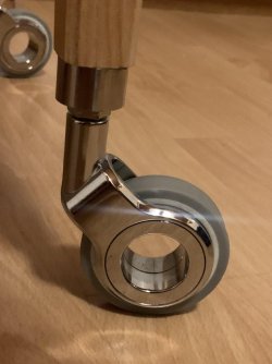

- die Beine mit einer Hülse stabilisieren. In Deinem Fall also ein Vierkantrohr 20x30 mm, z.B. aus Edelstahl. Beispiel für so ein Vierkantrohr: https://www.edelstahl24.com/edelstahl-vierkantrohr-blank-1m-059284. Und so meine ich das (bei mir war's ein Rundrohr, das Prinzip ist natürlich gleich):

es ist Buchenholz. Wenn Du die Beinchen innen mit 19mm-Streifen aufdoppelst, sind sie schon ca. 30x40mm. Ich würde dann 10 mm bohren und Hülsen für 8 mm Steckrollen einsetzen. Dann Stuhlrollen rein. So macht es Paidi auch.
