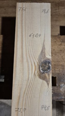

Da ich nicht Stunden an dem Hobel verbringen wollte musste meine alte Scheppach Hbs 30 ran.
Leider ist das Sägeblatt zum auftrennen noch in der Post. Aber ich wollte weiter machen.
Daher erst sauber einstellen mit einem 6x0.4 Blatt.
Mit dem Ergebnis kann ich zum Auftrennen mit dem Blatt durchaus leben.
Hier der erste lange Schnitt, da war mein Andruck zu unregelmäßig.
Der Rest lief dann wie am Schnürchen.
Anschließend durch den Hobel und dann war es das auch wieder für Heute.

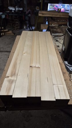

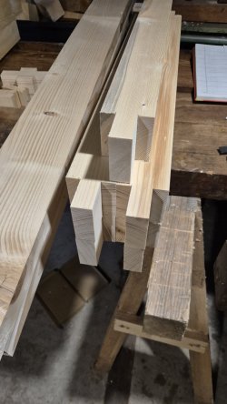

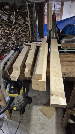

Endlich wieder Zeit, gestern Fischerei Schein Prüfung. Nun kann ich mich wieder um meine alte-neue kümmern.
Alles auf Maß gehobelt. Nun anreißen und passend ablängen und die Schlitze und Zapfen vorbereiten.
Habe auch tatkräftige Unterstützung....

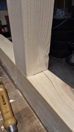

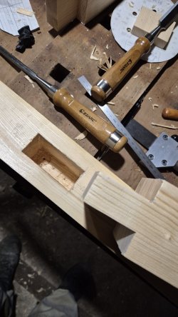

Ich kann nur hoffen, das der riesige Ast am ganz rechten Teil in den Abfall fällt.
Ansonsten viel Erfolg.
Grüße Micha
Micha83
29. Januar 2014
1.910
01561
Das zweite Bild zeigt es doch, vorgebohrt und den Rest weg gestemmt.
Schöner sähe es aus, wenn der Zapfen allseitig abgesetzt ist, dann verdeckt es die vernudelten Kanten vom Zapfenloch komplett.
Sieht sauberer aus, ist jetzt aber wahrscheinlich zu spät.
Grüße Micha

Wie hast du die Zapfen ausgearbeitet?
Die Zapfen sind Maschinell gefertigt. Längsschnitt mit der Bandsäge und das Absetzen mit der Kapp und Zugsäge.
Grüße Micha
Vorgebohrt mit Handbohrer.
Das war das erste Zapfen Loch, hoffe die anderen werden besser.
Mit dem Absetzen habe ich mich an dem alten Gestell orientiert. Da sind die Zapfen auch nicht rundherum abgesetzt.
Da bleibe ich aber auch bei, es ist und bleibt ein Arbeitsgerät.
Danke für die Kommentare und Anregungen.
Die Zapfen von den Bildern sind oben bei der Plattenaufname. Unten bei den Füßen kann ich durchaus noch rundherum absetzen.
