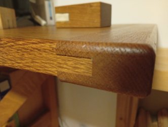

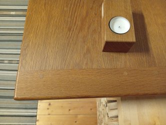

Hier eine Hirnleiste die ich gar nicht verleimt habe. Sie hält mit vier Dübeln, die mittleren beiden ohne Spiel eingesetzt, für die Äußeren sind in die Platte Langlöcher eingearbeitet. Die Fuge ist und bleibt dicht.
An den Enden steht die Leiste durch das Schwinden der Platte minimal über. Ist halt so. Wer das nicht ertragen kann muss sich eine andere Konstruktion einfallen lassen, z.B. Gratleisten. Wäre die Hirnleiste verleimt, hätte die Platte irgendwo einen Riss bekommen.
Bei der heutigen industriellen Fertigung mit technischer Trocknung und sehr schmalen Lamellen oder sogar keilgezinktem Material wird nicht mehr auf die Lage der Jahresringe geachtet, sondern so verleimt, wie es kommt.

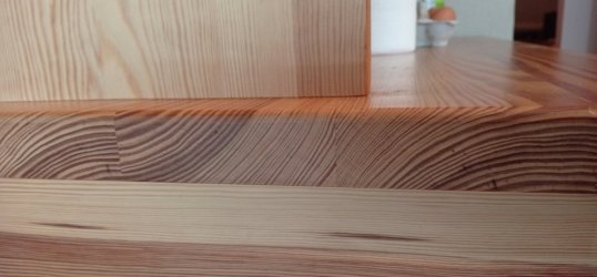

Greene & Greene haben Einsätze verwendet um den Versatz etwas zu kaschieren:
Diese Nachbildung verwendet allerdings Schrauben statt Zapfen in der Hirnleiste.
