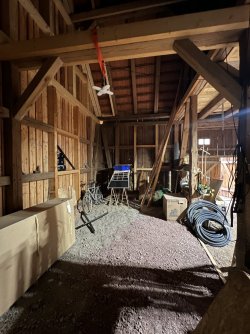

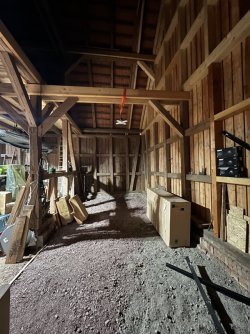

Ahoi, bei mir ähnliches Anliegen. Aus einem Drittel der Scheune möchte ich eine Werkstatt machen, Maße ca. 4x10m und 3,5m hoch.
Fußboden mache ich mit Waschbetonplatten, die habe ich schon da. Strom kommt bald, Heizung gibt es nicht. Und wird es auch eher nicht geben.
Ich bin hier dienstlich Mieter, werde voraussichtlich noch 25 Jahre hier wohnen. Ich bin durchaus bereit etwas zu investieren, aber auch nicht so viel als wäre es mein Eigentum. Größte Frage ist für mich ob ich dämme oder nicht. Innenwände sollen einfach OSB werden. Eine Decke ziehe ich auch noch ein, aber erst später.
Luftfeuchtigkeit ist aktuell ein Problem, blankes Metall kriegt über kurz oder lang Rost. Ich habe überlegt den Maschinen (Bandsäge, ADH, Ständerbohrmaschine...) eine Haube überzustülpen, damit sich auf dem Metall nicht die Feuchtigkeit niederschlägt bei Temperaturschwankung. Vor der French Cleat die ich gerne hätte vielleicht einen Vorhang. Obwohl Schubladen für das Handwerkzeug wahrscheinlich sicherer sind was Rost angeht.
Welche Ideen habt ihr für den Wandaufbau?

Wie sieht es bei euch mit dem Brandschutz aus bei unterschiedlichen Nutzungen/Mietern? Nur als Hinweis falls dies relevant ist.
7.817
67
ich empfehle eine Heizung vorzusehen, zum Beispiel ein Split-Klimagerät und damit auf ca. 3-5° über Aussenthemperatur zu heizen. Dann hast du auch keine Probleme mit Feuchtigkeit. Daraus ergibt sich der Vorzug einer leichten Isolierung.
