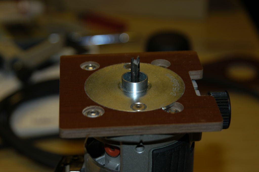

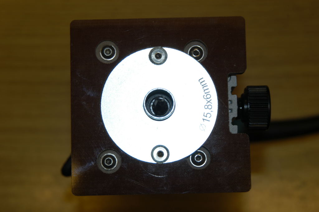

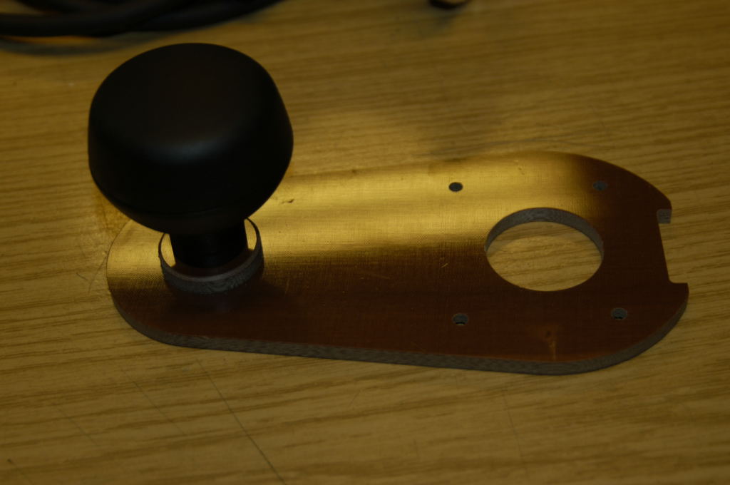

Wie schon angekündigt, sind die ersten beiden Grundplatten für die Makita RT0700C fertig.
Die Kopierhülsengrundplatte nimmt die Trend Kopierhülsen mit 60mm Außendurchmesser auf.
Die Grundplatte lässt sich sehr genau zentrieren mit dem Zentrierdorn und der Zentrierhülse.
Die Trend Kopierhülsen gibt es in sehr vielen metrischen und imperialen Maßen.

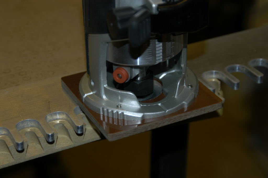

Im Bild im gestellten Einsatz mit 5/8" Kopierhülse in der Porter-Cable Zinkenschablone.

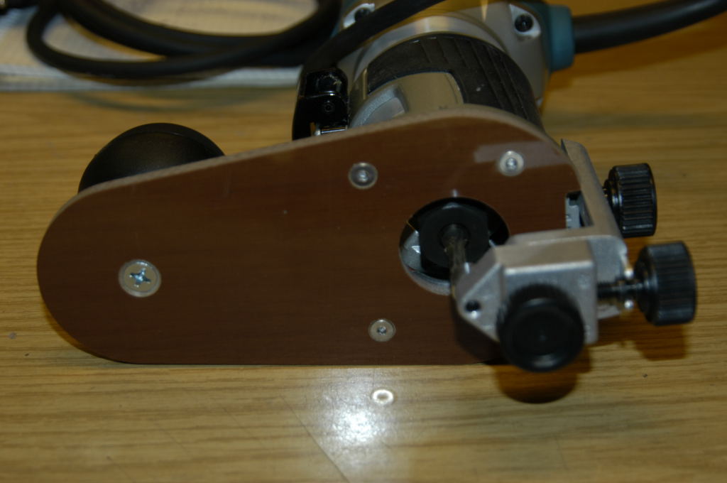

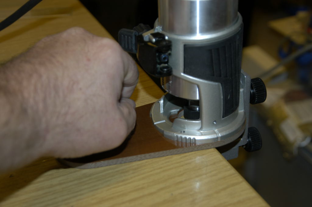

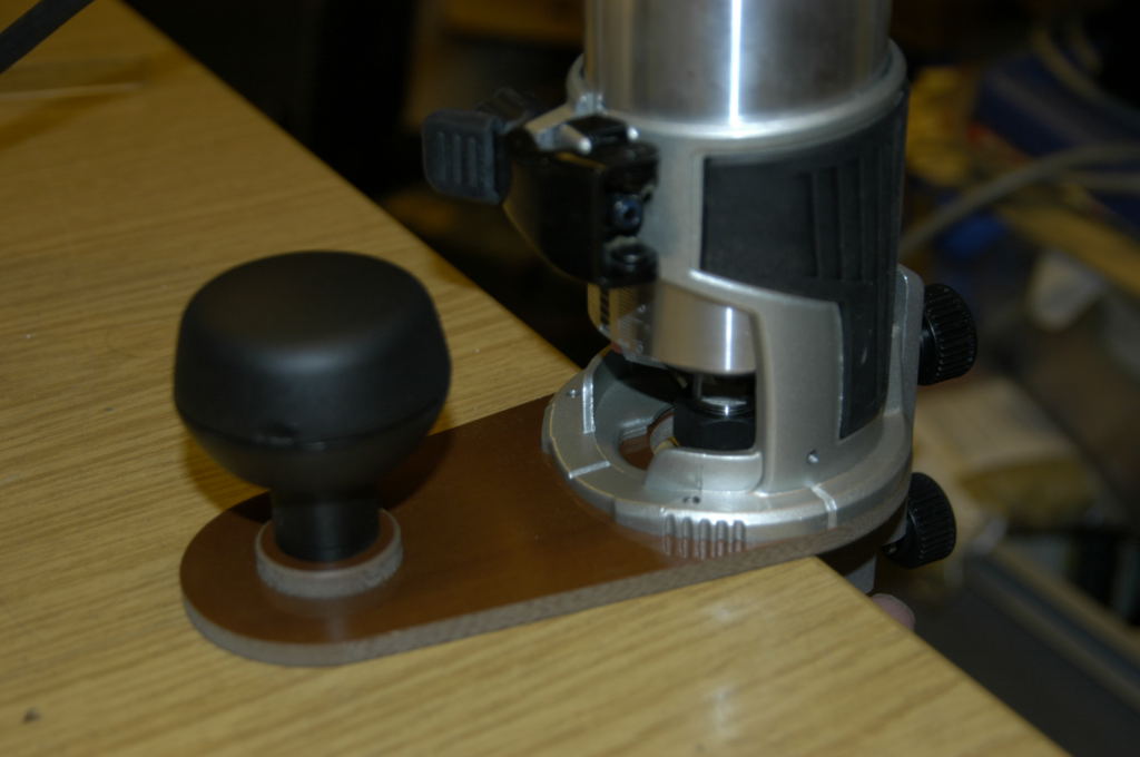

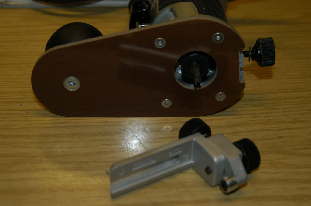

Die Grundplatte mit der erweiterten Auflagefläche und Griff eignet sich hervorragend in Verbindung mit dem Trimmer Guide.
Das Trimmer Guide bietet einen einstellbaren Anschlag für Fräser ohne Kugellager.
Durch den Handgriff und die erweiterte Auflagefläche ist ein sauberes Fräsen an der Kante möglich, ohne die Gefahr abzukippen und die Kante zu ruinieren.

darf man mal fragen wie sich das Material nennt aus dem die Platten gefertigt sind, habs schon oft gesehen aber den namen kenne ich leider nicht.
Danke
Das Material ist HGW 2082 Hartgewebe. Dieses hat hervorragende mechanische Eigenschaften, besonders im Hinblick auf die Gleiteigenschaften.
Ansonsten geschieht die Fertigung auf der CNC-Fräse.
Gruß, Frank
