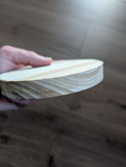

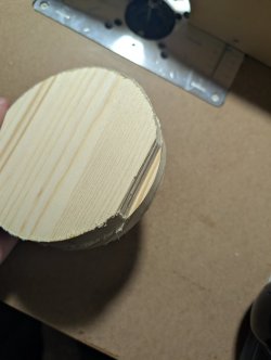

Ich habe vor ein paar Tagen versucht, aus einem Stück 18mm Leimholz Fichte ein paar Kreise auszufräsen. Leider war von 4 Versuchen nur einer erfolgreich, bei den anderen gab es Ausrisse. Mein Vorgehen:
- Aus Restholz (18mm) habe ich einen "Fräszirkel" gebaut (16er Loch + 1,5er Loch für einen Nagel). In das 16er Loch stecke ich dann die Fräse (Makita RT700) mit Kopierring. Das funktioniert echt super, weil sie gut sitzt, aber sich trotzdem drehen kann und der Schlauch sich nicht drum herum wickelt.
- Den Fräszirkel von oben auf mein Leimholz gesetzt und los gefahren. Leider ist durch den Kopierring die Frästiefe ziemlich begrenzt, sodass ich das von oben nicht komplett durchfräsen kann. Der Fräser wäre eigentlich locker lang genug mit 50mm Schneide. Schade!
- Dann mit der Stichsäge in der von oben erstellten Nut den Kreis grob ausgeschnitten
- Die Fräse in den Tisch gesteckt, Bündigfräser so eingestellt, dass er an der Nut läuft und im Gegenlauf den Kreis drum herum gedreht. Bündigfräser (13mm Durchmesser) war dabei auf Vollgas.
Das klappte zuerst ganz gut, bis dann ganz am Ende, wirklich bei den letzten Zentimetern ein Ausriss passiert ist. Das ganze ist mir sogar 2x passiert. Einmal hat es dagegen gut geklappt - Anfängerglück ^^.
In einem weiteren Versuch habe ich es nochmal ohne vorherige Nut probiert und einfach den gelungenen Kreis als Schablone benutzt, mit der Stichsäge vor gesägt und dann direkt versucht, bündig zu fräsen. War auch keine gute Idee.
Frage 1: Wie kann ich diese Ausrisse am Ende gut vermeiden? Längerer Fräser und mehr mit dem Zirkel arbeiten, dass der Bündigfräser weniger zu tun hat?
Frage 2: Kennt jemand diesen bei der Makita RT700 mitgelieferten Parallelanschlag, den man auch als Fräszirkel benutzen kann? Ich habe damit immer das Problem, dass der Kopf der Flügelmutterschraube auf dem Holz aufliegt und dann einen kreisrunden Abdruck hinterlässt, wenn man damit arbeitet, insbesondere bei weichem Holz wie hier.

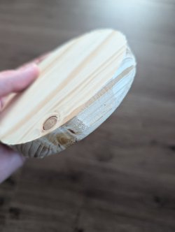

Frage 3: Warum sieht das Ergebnis von oben und von unten gefräst so verschieden aus? Mal ist oben glatt und unten rau, mal umgekehrt. Siehe hier:
Vielen Dank im Voraus!

Wenn ich das mit einem Hobel bearbeiten müsste, würde ich immer mit der Faser hobeln also quasi immer „treppab“ und nicht „treppauf“. Bei einem Kreis sind das also vier versch Abschnitte, die Pfeile zeigen die Richtung.
Also Du musst mE zwischen Gleichlauf und Gegenlauf entsprechend wechseln. Wie, das bekomme ICH nur im Kopf nicht hin.
Dazu braucht man einen Kopierfräser mit Kugellager am Schaft und einen am Kopf, dann kann man das Werkstück so drehen, dass man immer im Gleichlauf fräst.
Edit: ich meine natürlich im Gegenlauf, aber mit der Faser.

Das geht auch anders oder? Ich kann doch immer ein Stück im Uhrzeigersinn drehen, dann an einer anderen Stelle einsetzen und von dort aus gegen den Uhrzeigersinn.
Das dachte ich zuerst auch. Damit ändert man aber nur Gleichlauf gegenüber Gegenlauf. Die Drehrichtung des Fräsers bezüglich zum Faserverlauf ändert sich aber nicht.
Mag sein dass das so schon besser wird. Die Lösung bez Faserverlauf hat SteffenH in Betrag 6 beschrieben.
Für zwei skizzierte Bereiche müsste der Fräser andersherum drehen - und natürlich andersherum konstruiert sein. Man bekommt das aber durch Wenden des Werkstücks hin (Frästisch) bzw durch Fräsen von zwei Seiten (handgeführte Oberfräse).

Dein Abriss sieht sehr gerade aus. Ist das eine Leimstelle ?
Dann war die nicht ordentlich verleimt. Es ist durchaus möglich mit der Makita einen schönen Kreis zu Fräsen. Sieh einfach zu dass du die Zustellung kleiner wählst. Dann brauchst du auch nicht auf die Faser-Richtung etc achten. Halber mm und los geht's

Müsste ich nochmal nachschauen, aber zumindest bei dem ersten Bild sieht es nicht nach Leimstelle aus. Ich werde es die Tage nochmal versuchen, nur mit dem Fräszirkel zu arbeiten und nicht zuerst Zirkel, dann bündigfräsen im Tisch. Dazu nochmal die Frage zu dem mitgelieferten Fräszirkel, falls jemand die Fräse besitzt:

Die technische Seite von Maschine und Fräsrichtung wurde ja schon ausführlich behandelt.
Was mir auf den ersten Blick auffiel, war, das Holz auf den Bildern muss aussplittern.
Beim ersten Bild ist gleich neben der Splitterstelle ein Ast. Der Faserverlauf rundherum ist da immer sehr verdreht. Noch dazu ist ein richtig schön breiter roter Jahresring daneben. Breite rote Jahresringe sind Druckholz. Ein Holzfehler und sehr spröd.
Auch bei den anderen Brettern sind sehr viele Stellen mit Druckholz.
Und auch wenn es sich LeimholzPLATTE nennt ist es keine homogene Masse, sondern im Prinzip ein breites Brett, bei dem man auf den Faserverlauf achten muss. Holzfehler zu sehen und sie auszusortieren oder damit umgehen können ist eine langjährige Erfahrungssache und birgt für manchen Massivholzneuling immer wieder Überraschungen.

Sehe ich genauso. Was ist das überhaupt? Das günstige Holz des Fi/Ta-Baumes?
Meine ersten Fräsergebnisse waren - insbesondere beim Falzfräsen - ebenfalls ziemlich schlimm. Bereits ein Umstieg auf Kiefernholz brachte eine wesentliche Besserung.
