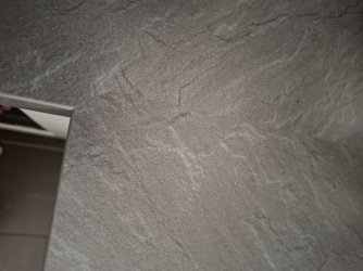

Hab ich jetzt schon lange nicht mehr gemacht (da ich die Verbindungen schon ne Weile wenn notwendig, zu 99% mit Schablone und OF herstelle), früher mit Tauchsäge, Führungsschiene und Handsäge.
Die von mit gezeigte Methode ist jedenfalls einfacher herzustellen, als diese Verbindung.
Mit OF und Schablone hergestellt in unserer Küche.

Restpekt, sieht besser aus als mein Bild. Aber meines ist stabil seit 11 Jahren.
