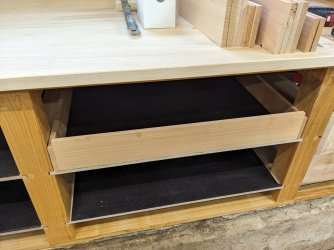

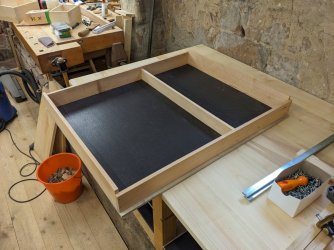

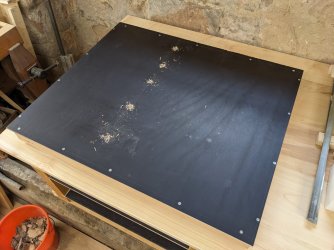

Das mit dem Schubladen klappt ganz gut. Ich hab nur 13mm Wandstärke, aber dafür auch 9mm Siebdruck, die trägt alleine schon richtig viel. Ich denk von der Stabilität reicht das.
Die Schrauben an der Unterseite der Schubladen sind alle gut versenkt, so kann ich auch die ganzen Schubladen rausnehmen und abstellen ohne gleich fiese Kratzer zu verursachen.

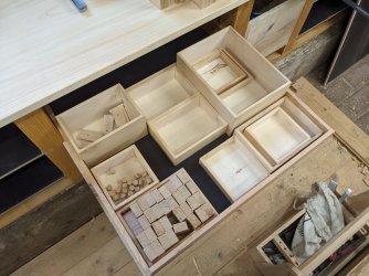

Und mit den kleinen Ahornkistchen kann ich gut Kleinkram sortiert aufbewahren. Von Kirsche und Ahorn sind auch schon wieder genug Reste da für neue Kisten. Die kann man immer ganz gut nebenher machen
Ich muss sagen, ich hatte gerne mehr als einen Akkuschrauber...
Bohren, senken und dann Schrauben im ständigen Wechsel, dat dauert.

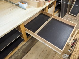

Halleluja, die Schubkästen brauchen nur noch ihre Doppel.

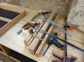

Heut ging's auch nochmal in die Werkstatt. Die letzte Bohle von dem einen Stamm war die Kernbohle, aufgesägt auf 55mm. Den Kern bestmöglich rausgetrennt, bei einem Schubladenpärchen ist er noch bisschen enthalten, auf der Rückseite von einer dieser Schubladen ist ein ordentlicher Trockenriss. Ging nicht anders, sonst hätte das Holz nicht gereicht. So hat's ganz gut hingehauen. Durchlaufend und gespiegelt. Nicht nur für dich Theo, hauptsächlich für mich :emoji_wink:
Die Kernbohle ist zwar irgendwie tatsächlich bisschen edel, aber die Fronten sind auch 25cm und aus einem Stück, da wird's nicht schaden dass es wenig arbeitet.
Erst abgelängt, dann besäumt, eine Seite abgerichtet, Kante gefügt, parallel geschnitten an der Kreissäge und dann soweit möglich eingeschnitten um nur noch nen Rest an der Bandsäge machen zu müssen. Mein Sägeband fürs auftrennen ist nicht mehr so super scharf.
Dann ausgehobelt (bei den dicken Teilen hab ich nochmal ein dünnes Brettchen abgesägt, gut für Böden oder kleine Kästchen) und die Kanten noch ein letztes mal gefügt. Für die letzten Durchgänge hab ich die Messer nochmal gedreht am Hobel, das gibt schon echt eine super Oberfläche.
Dann noch auf die finalen Längen gesägt immer so dass die kurzen Seiten zwischen den einzelnen Schubladen möglichst wenig Holz verlieren, die also nur winklig gesägt.
PXL_20240529_090455319.jpg PXL_20240529_093312991.jpg PXL_20240529_093319470.jpg PXL_20240529_115037811.jpg PXL_20240529_115316738.jpg PXL_20240529_115333011.jpg
Dann noch 50er Löcher gebohrt, alles leicht gefast und schließlich montiert.
Ich hab Spiegelklebeband benutzt, das hält echt sehr gut, man muss bei der Ausrichtung aufpassen, es klebt sofort bei Berührung ziemlich stark.
Die erste Schublade links oben ist einfach bündig mit der Unterkante des Bodens der Schublade, und mit Augenmaß vermittelt. Ab dann sind alle mit hilfe von so kleinen Korkplättchen an den vorhandenen Nachbarn ausgerichtet. Ich schleck das Korkplättchen bisschen an und klebs an die schon vorhandene Schublade, daran leg ich die nächste an. Bei einer oberen schau ich dass ich einfach mit den Fingern wieder die Unterkante der Schublade ertaste, die Breite ist durch die Korkplättchen vorgegeben. Bei ner unteren ist die Höhe vorgegeben, die Breite nach Augenmaß an der oberen. Das geht richtig zackig. Dann noch Schrauben von innen ins Doppel, gut ist. Die oberen haben ein Griffloch, die unteren zieh ich an der Unterkante raus. Da kann ich eh in den Korpus greifen, und an der Stelle gibt's praktisch keinen Hebel der an den dünnen Fronten der Schubladen wirkt, und die Schrauben durch den Boden halten den gut. Die unteren Schubladen sind höher, und da kommen die großen und schweren Sachen rein.

Ich glaub das Loch bei der vierten Schublade ist nicht mittig gebohrt.
Ich lass das mal bisschen sacken und überleg ob ich's einfach so lass, oder ob das alles Langlöcher werden.
Was meint ihr?
Bin auf jeden Fall schon gespannt weiteres mit geölter Kirsche dann aussieht, momentan ist die ja erstaunlich nah am Ahorn.
Was meint ihr?
Nach dem Foto von mir +1 für: so lassen.
Im Eck im Raum hinten und dann die Bohrung nur recht wenig außermittig... Ich wage zu behaupten, niemandem, aber wirklich niemand-niemandem fällt das auf. Außer dem der das Möbel selbst gebaut hat. Aber selbst für den: das kuckt sich weg.
Langlöcher kann ich mir da irgendwie nur schwer vorstellen. Die Rundlöcher sind meiner Meinung nach in dem Frontbild stimmiger.
Was meint ihr?
Würde es so lassen.
Persönlich hätte ich Langlöcher schöner gefunden (lieber noch Griffleisten, aber steht ja nicht zur wahl). Dafür sind die Löcher aber zu groß wie ich finde.
Wenn du daraus jetzt Langlöcher machst, wird die Öffnung zu groß. Proportional zu der Größe der Front gesehen. Da hätten die Löcher etwas kleiner sein müssen.
Gefällt mir bisher aber echt gut. Wenn die Kirsche erst geölt ist, gibt das einen schönen Kontrast zu den Wänden.
So verschieden sind die Geschmäcker. Aktuell erinnern mich die Löcher in den Fronten eher an Nistkästen :emoji_sweat_smile:
*Duck und Weg* :emoji_grin:
8.881
Ich lass es so. Wenn's nur um Optik gegangen wäre, dann hätte ich glaub ich durchgehende dunkle schmale Griffleisten genommen. Ich muss an der Stelle aber immer wieder zwischen Säge und Werkbank durch, da ist nicht so viel Platz, also sollte es eine Lösung sein die nicht aufträgt und Kanten hat, in die man mit der Hose einfädelt.
Und ich wollte auch fertig werden und nicht noch ne Frässchablone bauen. :emoji_innocent:
Ich find die Nistkästen echt in Ordnung so. Wär ja cool wenn sich mein Werkzeug darin vermehrt.. :emoji_wink:
