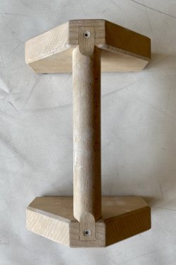

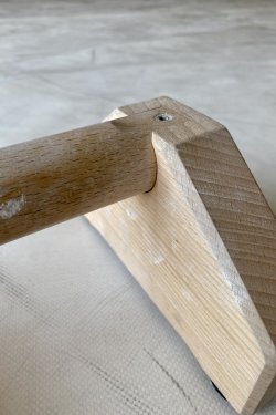

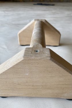

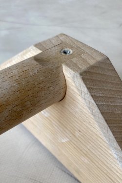

ich habe letztens beim Sport schöne parallettes gesehen und frage mich, wie die Verbindung hergestellt wurde. Gerade der Übergang von den kantigen Seiten zum Rundstab interessiert mich.
(Wie) würde man das mit Handwerkzeug hinbekommen?

Ich würde das Teil zusammenbauen und dann mit dem Bandschleifer oder der Oberfräse oder Handhobel bearbeiten.

Ich würde vermuten, dass die "Spitze" erst nach dem Bohren (und Kleben) gekappt/gesägt wurde.
Lässt sich mMn besser/sauberer bohren.
Den "weichen" Übergang (Radius) bekommt man dann auch mit dem Stemmeisen hin. Zum Schluss dann die Schraube - ob es die wirklich braucht oder die nur für ein besseres Gefühl, kann ich nicht sicher beurteilen.

Muss man "parallettes" stapeln können oder müssen die zerlegbar sein? Ansonsten gäbe für mich nur wenig Sinn, das Holz ausgerechnet an der eh schon dünnsten Stelle noch weiter zu schwächen. Einfach nur ein Loch und Leimen würde doch genügen.

So lange die Spitze des Bohrers sauber greift, ist das Bohren mit dem Abschnitt sogar leichter, da weniger Material zu zerspanen ist und die Späne besser wegkönnen.
Das hab ich mal mit einem Forstnerbohrer versucht. Eine Kante ist mir dermaßen ausgefranst, dass ich beim zweiten Versuch ein Opferholz auf die offenen Seite gespannt habe.

Ja, erst die Bohrung, dann die Spitze ab war auch meine Vermutung. Es geht mir genau um diesen weichen Übergang. Ich finde es einfach ästhetisch.
Ich hätte nicht gedacht, dass man den so sauber und gleichmäßig mit dem Stemmeisen hinbekommt. ICH jedenfalls kann das nicht :emoji_wink: Ich dachte es gäbe vielleicht eine Möglichkeit das mit der Oberfräse zu machen. Allerdings weiß ich nicht welche Art Fräser man dann bräuchte und wie man die OF dann korrekt anlegen müsste.
Ich verrats auch niemanden, wenn du ein Stück Schleifpapier um z. B. einen dickeren "Edding" oder passender (Lang-)Nuss legst und damit nochmal drübergehst. :emoji_wink:
Mit einem Kugelfräser und einer OF wäre mir das mit einer erstmal dazu notwendige, vernünftige Führung zu fummelig.
Man könnte mit Frästisch und großem Nutfräser (oder Tischfräse mir Falzkopf) 2 Einsatzfräsungen machen. Wichtig dabei wäre, das der Fräser an diesen Übergängen eintaucht und nicht austritt, sonst gibt es Ausrisse. Man muss außerdem dafür sorgen, dass das Rundholz sich nicht verdreht und die Fräsungen fluchten.
Insgesamt möglich aber der Aufwand für den Nutzen nicht gerechtfertigt.
