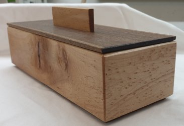

Moin.
Vor einigen Wochen hatte ich über meine Probleme mit Vogelaugenahorn berichtet.
Inzwischen habe ich das Kästchen mit einem Nussdeckel und -boden versehen und fertiggestellt.
Bisher habe ich das Kästchen zweimal mit Danish Oil geölt und frage mich, ob ich es anschließend noch wachsen kann, um eine seidenmatt Oberfläche zu erhalten.
Hat dazu jemand Erfahrung?
Dann freue ich mich über einen Tipp.
Danke vorab - und frohe Weihnachten.
HG Andreas
