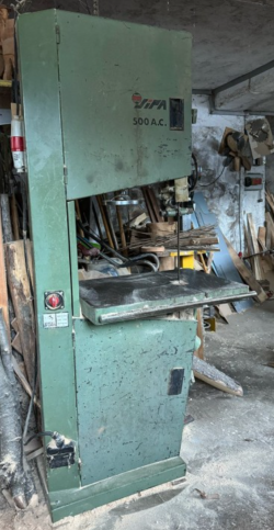

Hallo an alle,
möchte mir eine Bandsäge zulegen, hatte bisher noch nie eine. Würde auf jeden Fall eine gebrauchte kaufen wollen. Habe im Netz folgende Säge für 800€ gefunden, ich denke eine mit 500er Laufrollen ist für mich ausreichend. Was haltet Ihr davon?
Auf was sollte ich bei einer möglichen Besichtigung unbedingt achten?
Habe bisher im Keller eine Griggio TS3200 und Schelling ADH610 stehen.

Kommt drauf an was du machen willst. Balken auftrennen bei 300 mm Schnitthöhe wird da schon sportlich. Wenn du nur Schweifungen aussägst, dann sollte sie ausreichen. Schau dir die Bandagen an ob noch genug Belag drauf ist, ca 4 mm reichen. Wenn die Oberfläche selbiger nicht mehr gut aussieht weil etwas eingelaufen, das kann man gut schleifen.
4.179
Parallelanschlag dabei?
Vernünftige Abbremszeit?
Vernünftig aus der Werkstatt zu bringen?
Also ich finde diese ganz schön abgerockt ... also bei 800 Euro hätte ich schon Bauchschmerzen.
Für 500 Euro würde ich es dagegen o.k. finden.
Manchmal sind alte Maschinen mit Farbe aufgehübscht und technisch hinüber. Das nützt auch keinem was.
Aber für 800 Euro kann das Teil ruhig 30 Jahre alt sein, sollte aber optisch und technisch einen gepflegten Eindruck machen.
Ist zumindest meine subjektive Meinung.

Sicherheitsschalter beim Tür öffnen testen. Kann sein, dass es sowas damals noch nicht gab.
Aber gibt evtl. ein Druckmittel, wenn nicht vorhanden. :emoji_grin: Wenn Du gewerblich unterwegs bist, kann es sein, dass Du den nachrüsten musst.
Der Tisch schaut optisch nach links gekippt aus. Kann auch täuschen. Schau, ob es einen justierbaren 90 ° Anschlag unter dem Tisch gibt.

Also mal zusammengefasst:
  • Bandführungen überprüfen
  • Vorhandensein von Parallelanschlag
  • Abbremszeit
  • 800€ nach erstem Eindruck tendenziell zu teuer
  • Tischjustierung überprüfen
  • Sicherheitsschalter Türöffnung überprüfen
Ich bin nicht gewerblich unterwegs, nur hobbymäßig.
Kann jemand was zur Marke der Säge sagen?

sieht nach einem Centauro-Maschinenständer (80iger Jahre) aus, der Tisch ist nicht schrägt der Ständer samt unterer Tür hat eine gewollte Schräge.
Einen Türschalter haben solche Baujahre nicht, u.U. aber eine el. Bremse.
Anschlag sollte dabei sein, die Führungen sind Meccard Teile...durchaus ersetzbar durch APA/Hema.
2 KW (+) sollte sie schon haben.
Bandsägen führen vielfach ein Schattendasein und sehen entsprechend aus, da braucht man sich nicht abschrecken lassen, erfordert halt etwas mehr als ein Staubtuch.
Gruß Dietrich

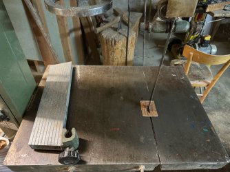

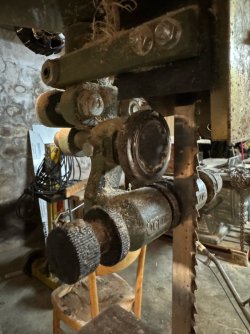

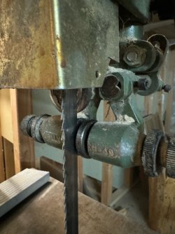

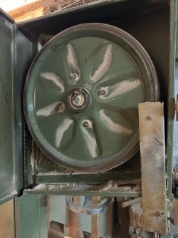

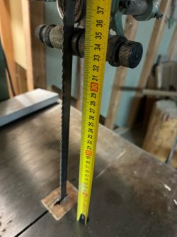

Habe nun noch ein paar Bilder der Maschine bekommen. Könnt Ihr eventuell etwas bzgl. Zustand der Maschine erkennen?
Ich denke ich würde die Maschine für 600€ bekommen.

also Maschinenliebhaber ist das keiner, würd ich sagen. Wenn die aus 'ner Schreinerei kommt, verstehe ich es eher.
Du mußt vermutlich ein paar Stunden Liebe zur Pflege und Aufpäppeln einplanen (würde ich jedenfalls).
Die Führungen sind seltsam, oder sagen wir nicht optimal eingestellt. Zu weit vom Bandrücken und zu wenig Auflage seitlich am Band.
Wundert mich ein bissl.
Rechne damit, dass Du die Führungen komplett zerlegen mußt, mit Waschbenzin reinigen, wieder fetten und zambauen. Das ist an sich aber nicht schlimm, wenn man sich das zutraut.
Tisch mit Flies und Ballistol oder WD40 bissl entrosten.

Ruhig ohne Vibrationen laufen sollte die Maschine. Sonst ist meist an den Rollen oder Bandagen etwas faul. Dann hört man auch ob es Lagerschäden gibt, ev. auch an den Führungsrollen.
Gruss und viel Glück
