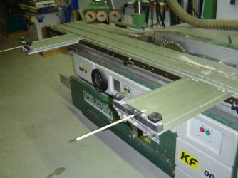

Wir hatten die mal als KFS 37 ( Fräse mit drin ) .
Gut verarbeitet , Schlitten 245 cm ( gut beim Bau eines EBS ) , massiver Auslegerarm mit Tisch , durchdachte Details ( einhängbare Tischverbreiterungen siehe Bild ) .
Bild zeigt zwar unsere " alte " KF 700 , das Prinzip ist aber bei beiden Maschinen gleich .
Die macht schon richtig Spaß :emoji_grin:
Preislich gab´s die in der VCZ öfters mal für 2500 € .
Ebenso wie die K 7 .
Muss man kucken , ob er die 3000 € kriegt ?
Und ins Loch der Fräse kannst du eine stationäre OF einbauen :emoji_wink:

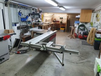

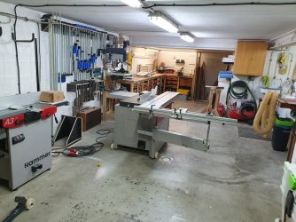

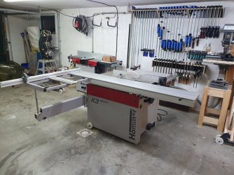

Heute eingezogen!
Ich muss sagen, sie nimmt doch deutlich weniger Platz in Anspruch als ich befürchtet hatte!
Ich bin jedenfalls mit meinen Fang zufrieden.
Hab auch gleich bei Felder angefragt, für eine neue Grundeinstellung vorzunehmen.
Der Techniker muss eh noch für die Hobelmaschine kommen. Dann könnte man das in einem Abwasch erledigen.

Sehr schön steht sie da!
Ich fast überrascht das K3 nicht gleich K3 ist...vom Maschinenkorpus gibt es ja erhebliche Unterschiede. Deine Winner sieht doppelt so groß aus wie die Basic!
Mitglied 24010 keks
Irgendwie schaut das auf den Fotos so aus als hättest du auch für einen 3m Schlitten Platz. :emoji_wink:.
Glückwunsch zu dem Schnäppchen!
Und lass dir nicht einreden, dass du eine schlechte Maschine gekauft hast. Wenn eine Hammer halb so gut wie eine Felder ist, ist es immer noch eine tolle Maschine mit der man alles machen kann! Und auch präzise und gut!
Gruß Daniel
Ich denke das täuscht auf dem Foto. Für mich sahen die neuen K3, die ich letzten im Ausstellungzentrum gesehen, habe vom Maschinenkorpus gleich aus. Meine Maschine ist aber auch aus 2006. Wäre denkbar, dass die in der aktuellen Version kleiner sind. Da fehlt mir aber der Vergleich.
Gruß Daniel
Jetzt wo sie steht, merke ich auch, das 3m auch noch rein gepasst hätten. Dann wären wir aber auch vom Maschinenkorpus und Auslegertisch in einer Größenordnung, die dann für Platzprobleme sorgen würde. Der 2m Schlitten wird mir aber reichen (sagte er Heute :emoji_grin:)
Keine Sorge, dass lass ich mir nicht einreden. Besser geht immer. Aber wir wollen auch mal die Kirche im Dorf lassen. Für meine Anforderungen im "höheren Heimwerkerbereich" ist die Hammer sicher eine gute Wahl :emoji_slight_smile:
