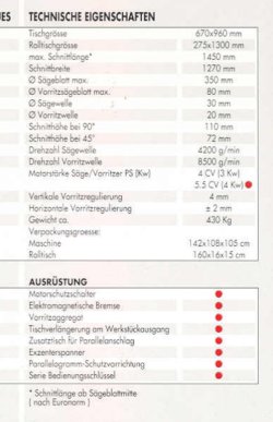

Hallo zusammen.
Der Wunsch nach einer FKS wird dann doch so groß, dass ich aktuell in Kontakt mit 2 Verkäufern stehe.
Zum einen wird eine CASADEI KS 15 aus Baujahr 1994 für 2650€ VB angeboten
Dem gegenüber steht eine Hammer K3 Winner Comfort mit 2 Meter Schlitten aus 2006. Für um die 2000€. Tendenz eher etwas mehr so wie ich den Verkäufer aktuell einschätze.
Beide Maschinen haben einen 4 KW Motor.
Die Hammer hat den längeren Schlitten, und eine Fahreinrichtung. Die Casadei die höhere Schnittbreite am Parallelanschlag (1,27m) wobei ich die eigentlich nicht brauche.
Zu welcher Maschine würdet ihr tendieren und warum?
Hier die technischen Daten der Casadei

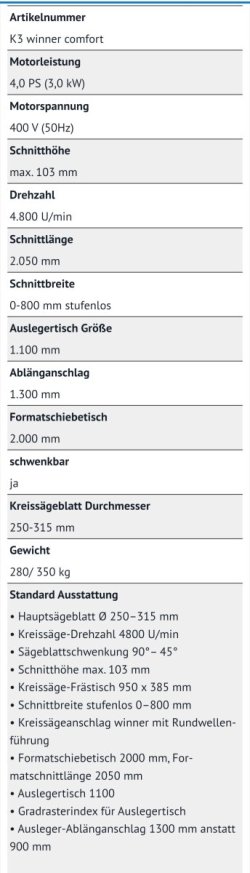

Hier die der Hammer (ist ein 4 KW Motor Verbaut)

Eher zur Hammer. Jünger und wenn es nicht passt , lässt sich der Name Hammer besser verkaufen.
10.541
Die Casadei ist die bessere professionellere Maschine aber auch schwerer zum wegfahren, die Hammer ist neuer und hat den längeren Schlitten.
Jetzt musst Du Dir die Frage stellen, wieviel Du "bessere Maschine" benötigst.
Die Brötchen im Nachbardorf kann man zu Fuß, mit Fahrrad, mit dem Smart oder nem BMW X5 holen.
