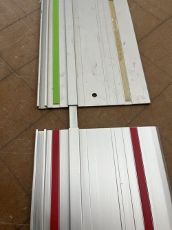

Sind die exakt baugleich mit Festool? Also kann ich die Festool auf die Festool Scheinen stecken?
Säge läuft perfekt auf der Schiene von Stier (Meine hatte ich zum Zeitpunkt des Fotos noch nicht eingeschnitten vorne, daher die Abweichung). Zubehör passt ebenfalls

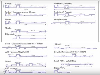

Leider scheint das mit den Maßen eine "Toleranz" zu geben...... Auch manche meiner orginal Festool Schienen passen von der Breite dieser Führunsleiste nicht 100% da sind auch ein paar Bruchteile eines mm Unterschied in der Breite. Dafür habe ich eine Festool Schiene, die perfekt zu meiner Makita Schiene passt....... :emoji_wink: Ist halt unbearbeitetes Strangpress Alu, ich glaube, da muss man wohl mit leben......
Grüssle Micha
mc2
23. Oktober 2022
800
Ilshofen
Meine 2 Mekita 1500 sind beim hinteren Führungssteg so unterschiedlich, dass ich das Spiel an der Säge nachstellen muss.
Profile sind eben aus 2 Chargen, sehr ärgerlich, da lt. Makita in der Toleranz.

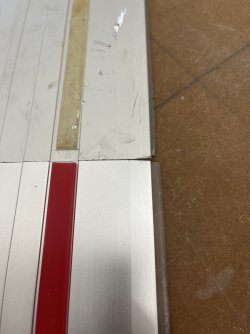

Dann hast du Glück. Bei meinen Triton Schienen, die baugleich sein sollten, hatten ich 0,5-1mm Versatz an der Nut. Da hakte dann jedes Mal die TS. Entsprechend habe ich mir nur noch Original Festool Schienen gegönnt.
