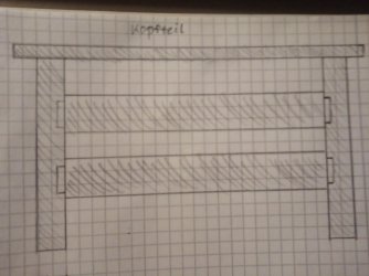

ich bin kein Schreiner, versuche mich aber nach einigen kleineren Möbelstücken (Regale, Beistelltische) an einem Bett 200x140cm. Das Holz ist von einem Bekannten gekauft, es war dort in einer Scheune zum trocknen, und lag jetzt 3 Monate in dem Raum in dem auch das Bett stehen soll.
Die Seitenteile sollen mit Bettbeschlägen (https://images.sf.craft.supply/v7/_...tich_direkt/1201000300_kappe_shop.jpg?p=large) mit dem Kopf-/Fußteil verbunden werden. Im Anhang ist eine Skizze, ich habe die eigentliche leider in der Werkstatt (ist etwas weiter weg) liegen.

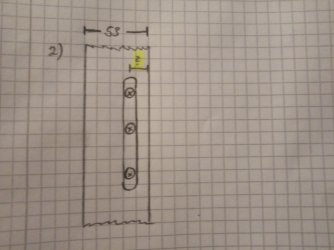

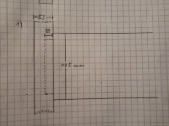

Das Material ist Kiefer, die vier Pfosten/Füße sind 53x53mm die Bretter haben eine Stärke von 25mm. Die Pfosten sind recht klein geraten, ich hab mich verschnitten, jetzt stehe ich vor zwei Problemen.
1) Ich wollte die Bretter der Kopf und Fußteile eigentlich mit einem abgesetzten Zapfen mit den Pfosten verleimen, leider sind die Bretter von der Länge recht knapp bemessen reichen hier 20mm als Zapfen?
2) Gibt es Richtwerte wie weit Schrauben (4,0*25mm) vom Rand entfernt sein müssen, damit sie nicht ausreißen?
Eigentlich wollte ich die Bretter mittig mit den Füßen verbinden, ich denke ich werde die Verbindungen jetzt aber nach außen verschieben, weil das beide Probleme weniger schlimm machen könnte. Oder ich besorge eine neue Bohle und schneide neue Füße.

Mach statt der Zapfen Dübel (vier Stück a.12mm), dann können die Pfosten weiter auseinander und dein Problem ist gelöst.

Bin bei Ingo. Trotzdem sollten doch 20 Millimeter Zapfen locker reichen, oder?
Ich hab bei einem schmaleren Bett Schlitze für 19-Millimeter-Bretter (ohne Zapfen abzusetzen) 10 mm tief gefräst und das Ganze auf @yoghurt ‘s Empfehlung nachträglich mit 10er Dübeln gesichert. Hält.

Hier hab ich ein Bett gebaut, 200x140cm, Beine haben 50x50mm Querschnitt und die Seiten sind 18mm stark. Auch die Zapfen der fast verleimen Teile sind relativ kurz mit ca 25mm.
Das ist also schon sehr ähnlich zu dem was du vorhast, @Heubeerl.
https://www.woodworker.de/forum/thr...0cm-aus-esche-ahorn-birne-und-kirsche.128334/
Ich an das Bett als Gästebett gebaut. Es wird also nur gelegentlich verwendet werden, und dann meist nur von einer Person.
Das Bett ist stabil und trägt auch 2 Personen. Die dürfen sich auch gerne haben.
Aber: Für den täglichen Gebrauch von 2 Personen die sich gerne haben (und dann kommt es auch noch sehr stark auf das Gewicht der Personen an) würde ich das Bett bisschen stabiler bauen wollen.
Am problematischsten sind die kurzen Zapfen denk ich. Sobald sich in der Verbindung Spiel entwickelt ist es rum. Also so viel Zapfen oder Dübel verwenden wie man im Bein unterbekommt.

20mm Zapfen für ein Bett aus Weichholz sind definitiv zu kurz. Wenn keine Domino geborgt werden kann, sollten Dübel rein, wie Ingo schreibt. Das gilt auch für die Frage nach dem Abstand der Schrauben zur Holzkante: kommt auch aufs Holz an. Zusätzlich ist zu beachten, dass an den Längsseiten das Holz aufgrund des Faserverlaufs wesentlich instabiler ist.

Das mit den Dübeln ist eine Idee, aber dann muss ich auf meinen Zapfen verzichten, die machen mir Freude beim ausarbeiten, Dübeln ist immer stressig :emoji_grin:.
Ich glaube ich schneide einfach nochmal dickere Füße, die jetzigen sehen auch etwas zu schmächtig aus für das Bett. Die Bretter für Kopf-/Fußteil geben das doch noch her, ich hatte es falsch in Erinnerung. Trotzdem vielen Dank für die Antworten!

Gibts für den Abstand Schraube-Längsrand irgendeine Faustregel oder Tabelle?
