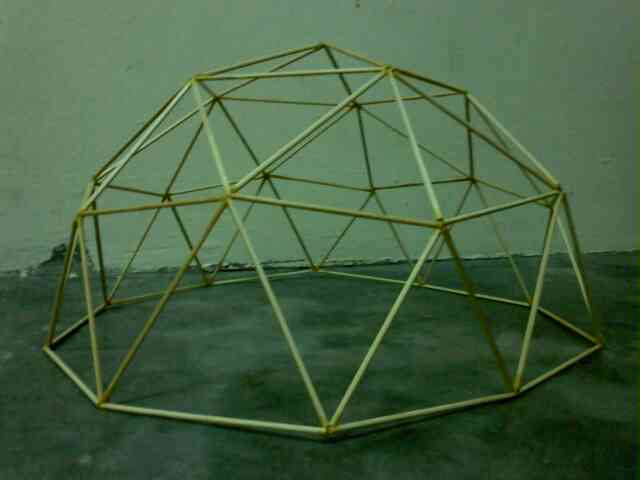

Ich habe vor die nächsten Tage einen 2v Geodome zu bauen mit 7m Durchmesser.
Nun stellt sich mir nur die Frage welches Material ich da am besten dafür verwende, denn es soll ja auch bezahlbar bleiben. Immerhin benötige ich alles in allem 65 Stangen mit um die 2m Länge.
Dazu kommen dann noch die Verbinder und ne passende Plane. Also da kommt schon was zusammen. Als Streben sollte 4x4 Kantholz, bzw 4cm Rundholz genügen.
Die Konstruktion ist ja ansich schon fast unzerstörbar.
Dennoch wären mir Dachlatten eine Nummer zu schwach.
Schön müssen die Stangen nicht sein, habtsache günstig und stabil.
Hier noch ein Bild, für die, die nicht wissen was gemeint ist.

... ich hab sowas schon mal gesehen. Du hast 4er, 5-er und 6er Verbindungen, wenn ich das jetzt richtig sehe. Ich würde mir Blech besorgen und mit dem Flex Platten rauschneiden, die 4, 5 und 6-armig sind. Die Breite der Arme richtet sich nach der Breite der verwendeten Verbindungen. Dann die Arme in den entsprechenden Winkeln vorbiegen. Löcher bohren und mit kurzen Spax verschrauben.
Ich würde Dachlatten verwenden - billiger bekommst du es wohl nicht. Sollten die zu dünn sein, würde ich sie aufdoppeln - eventuell auch als "T", das wäre dann unterm Strich wahrscheinlich immer noch das günstigste. Aber ich denke, du wirst feststellen, dass die Latten ausreichen - diese Form ist unglaublich stabil - vor allem, wenn die Plane draufliegt und verspannt ist. Die Schrauben müssen keine besonderen Anforderunge erfüllen, aber du brauchst eine ganze Menge - würde ich mir vom Dicounter holen - am besten die schwarzen aus dem Trockenbau.
