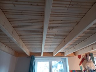

Mittlerweile ist der Boden drinnen und das Projekt kann als fertig erachtet werden. Der Boden ist aus massiver Fichte und eigentlich recht schön. Nur leider sieht man nicht viel davon, weil die Zwischendecke der neue Schlafbereich ist :emoji_slight_smile:
Der Boden wurde von unten verschraubt, so dass oben keine Schrauben sichtbar sind. Etwas sauer bin ich auf den Holzhändler des Bodens: Nachdem ich ihm haarklein erklärt habe, dass ich eine Zwischendecke bauen werde und deswegen auch die Unterseite schön sein muss (und ich ihn extra noch gefragt habe, wie die Beschaffenheit der Unterseite ist) hielt er es offenbar nicht für notwendig mir zu sagen, dass der Boden auf der Unterseite Nuten zur Verklebung hat. Naja, so schlimm siehts nicht aus.

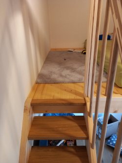

An der Treppe wurde noch oben eine "Pseudostufe" nachträglich angebracht. Diese konnte ich nicht vorab in die Treppe einbauen, weil ich da noch nicht wusste, wie Stark der Fußboden wird.
Die Leistchen zur Wand habe ich aus einem überschüssigem Stück Fußboden schnell selbst hergestellt.

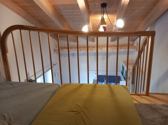

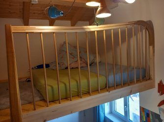

Der Aufstieg ist für kleine und große Kinder problemlos, ein paar Erwachsene memmen, dass die 6 Rundstäbe etwas unangenehm wären :emoji_slight_smile: Insgesamt also ein sehr gelungenes Projekt, bei dem ich vor allem viel gelernt habe.

Die Pseudostufe nennt man Austrittsstufe und die gehört genau dort hin. Prima gemacht, sehr schön. Die Nuten sind doch gleichmäßig verteilt und technisch zu begründen, also auch alles gut. Schönes Beispiel, was man mit Formverleimung alles machen kann.

Mir kommt der Sprossenabstand etwas viel vor, also sofern man hier überhaupt etwas finden möchte. Die Nuten unten sehen auf dem Bild krass aus, das wird im Alltag aber deutlich weniger intensiv wahrgenommen werden. Würde mich nicht wirklich stören.

Der geschwungene Wandaschschluss des Geländers ist eine Falle für Kinderarme.
Im Sinne der deutschen Spielplatznorm höchstens eine Kopffangstelle.
Aber wo siehst du da Probleme? Wenn da mal ein Arm drinsteckt und das Kind auf der anderen Seite runterfällt, lernt das Kind nachhaltig das man so Dummheiten einfach nicht macht. :emoji_wink:
Und selbst wenn ein Kind da mit dem Kopf drinnehängen sollte und auf der anderen Seite abrauschen würde - mehr als ganz schlimm Aua sollte da auch nicht wirklich passieren.
Ich sehe da aber keine wirkliche Gefahr und würde meine Kinder da sehr gerne spielen lassen!
