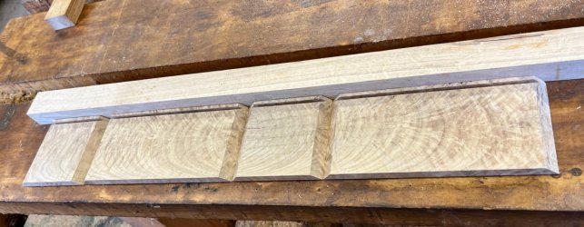

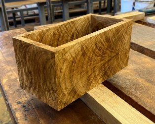

Habe gerade wieder so ein Zwiesel-Kästchen gemacht und mal die einzelnen Schritte fotografiert.
Allerdings diesmal ohne Deckel.

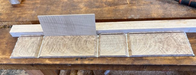

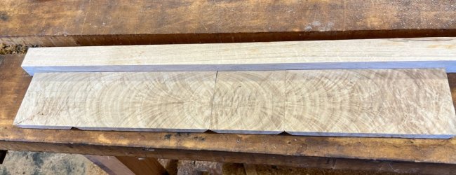

Zuerst natürlich abrichten, dickten, auftrennen, dickten, Nut fräsen, Gehrungen schneiden.
Dann innen schleifen.

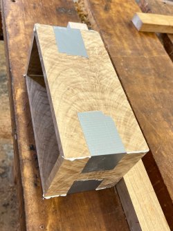

Dann in der richtigen Reihenfolge aneinanderlegen und die einzelnen Teile mit Klebestreifen verbinden.
Dann umdrehen

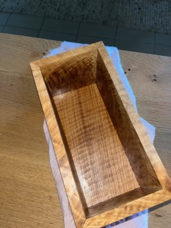

Boden einstecken und Leim in den V-Fugen angeben.
zusammenlegen, Ecke verkleben.
morgen dann Klebeband abnehmen, außen schleifen, ölen und fertig.
