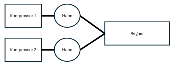

ich habe ein kleines Problem.
Wir haben bei uns im Garten unsere Bewässerungsanlage umgebaut und haben dort mehrere Stränge, an denen Hunter Bewässerungsregner angeschlossen sind (Typ MP Rotator). Der längste Strang hat ca. 17 Regner in Reihe, Leitungslänge ca. 80m.
Vor dem Umbau konnte ich die Stränge alle gut mit meinem "Scheppach Ultra Silent Ölfrei Kompressor HC20Si Twin Kompressor 20L" entwässern / belüften, bei einem Strang klappt das nun nicht mehr, da nun zu viele Regner im Strang sind, bzw. der Drucklufttank zu klein ist oder die Leistung zu gering ist.
Wie nun lösen?
Ich habe zwei Ideen:
1.) Parallelschalten der beiden Kompressoren:
Mein Vater (Nachbar) hat einen ähnlichen Baumarktkompressor. Idee: Mit einer "umgekehrten Y-Kupplung" beide Kompressoren parallel an dem Strang anklemmen. Aufbau wie unten im Bild. Beide Hähne beim Druckaufbau schließen, beide Kompressoren auf den gleichen Druck einstellen (ca. 6bar), dann zeitgleich beide Hähne öffnen. Das ganze würde überwacht stattfinden und kann komplett manuell erfolgen.
Problem: Ich finde nur Teile um mehrere Verbraucher an einen Kompressor anzuschließen, ich finde aber keine Teile um an einen Verbraucher mehrere Kompressoren anzuschließen. Ich kann nun natürlich mit Doppelnippeln / Duppelkupplungen usw. arbeiten, aber das wird wieder Gefrickel.
Wie löst man das bzw. wie heißt so ein Teil?

Danke dir! Ich glaube ich verstehe was du meinst :emoji_slight_smile:
Nur: Wo findet man so ein Formstück?
Und müsste es nicht genau andersherum sein?
Am Formstück dann
  • Zwei Mal der männliche Teil (dort werden die beiden Schläuche der Kompressoren angeschlossen, an denen ist eine Buchse / Kupplung)
  • Ein Mal der weibliche Teil (dort wird mein Adapter Luft --> Wasser angeschlossen)
Das Formstück kannst du im Link kaufen. Dann halt ein Weibchen raus drehen und ein Männchen rein drehen. Ist vermutlich 1/2" Gewinde, aber am besten messen wenn du das Ding hast.
Im Zweifelsfall tut es auch jedes t-stück aus der Sanitärabteilung vom Baumarkt.

Danke @fried.chycken ich glaube nun habe ich es (ich habe mir unter Formstück einen Block vorgestellt).
Das hier nehmen:
Quelle: https://www.ebay.de/itm/324970387125
und dazu zum Eindrehen noch einen männlichen mit kaufen (der, der im Foto nach unten hängt), ein weibchen dafür raus.
So ist es gemeint, oder?

So würde der Adapter funktionieren, ja.
Aber:
Zwei Kompressoren machen nicht mehr Druck als einer. Nur mehr Volumenstrom...

Hi,
ja, dass Problem ist sicher auch nicht der Druck. Mehr als 10bar kann / will ich da eh nicht drauf geben und mehr machen die Kompressoren auch nicht. Es geht, genau was du sagst, um den Volumenstrom um möglichst viel Wasser rausdrücken zu können.
7.494
Schau vor der Übung wieviel Druck die Bewässerung verträgt, bei uns sind die Hausinstallationen auf ca. 4 bar eingestellt.
Wir haben schon 3 Kompressoren verbunden. Das Problem ist eher der ungleichmässige Durchfluss der Luft, die Kompressoren laufen dadurch unterschiedlich lange. Das spielt aber im Kurzzeitbetrieb keine Rolle. Ein grosser Tank würde wohl mehr helfen damit schlagartig viel Luft fliesst.
