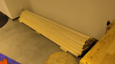

Alle Teile des Betts bestehen aus Brettschichtholz 40mm x 80mm. Ich habe das Holz beim Globus um die Ecke bestellt, es kam anders als im Video zweischichtig statt vierschichtig und relativ stark angefast, aber das hat mich überhaupt nicht gestört, ich mag das optische Profil der Fugen.

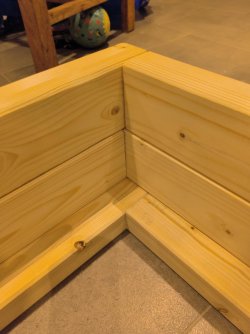

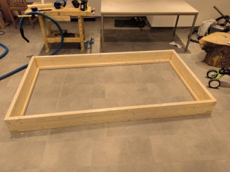

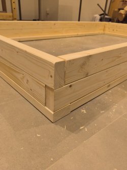

Aus dem Brettschichtholz werden vier Seitenteile gebaut (je zwei hochkant auf einem liegenden Brett, zusammen 20 cm hoch). Die vier Teile werden nur zusammengesteckt und ohne Leim mit Dübeln verbunden. An den Ecken kommt von unten je eine Schraube rein. Die Seitenteile habe ich nach dem Dübeln und Verleimen probeweise zusammengesteckt. Passte.
So sahen zu dem Zeitpunkt die Ecken von innen und außen aus:

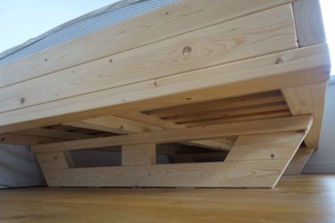

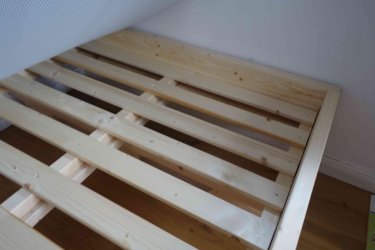

Die Füße sind Rahmen aus dem gleichen Holz. Ich habe keine Bilder aus der Bauzeit mehr, aber so sieht es jetzt aus:
Um die Matratze etwas zu erhöhen, habe ich innen auf den Rahmen noch Leisten geschraubt. Als Lattenrost habe ich auch einfach Fichtenlatten auf die Kanthölzer geschraubt.

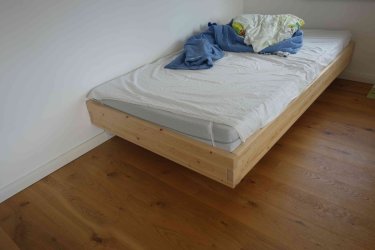

Dadurch, dass die Fußteile am Rahmen etwas nach innen versetzt sind, wirkt die Konstruktion schwebend, wenn man nicht explizit darunter schaut.
