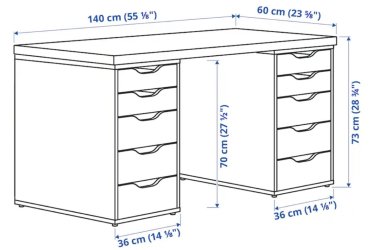

Hier zum besseren Verständnis nochmal Bilder:
Wie ihr an der Bemassung seht, ist der Tisch zwar geeignet, daran zu sitzen, aber stehendes Arbeiten ist nicht möglich.

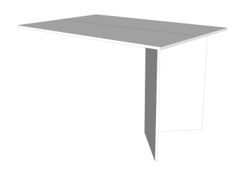

Ich habe mal zwei Zuschnitt- und Bügeltische für meine Ex gebaut, die seinerzeit ein Gardinenstudio hatte. Da geht's dann gern noch eine Nummer größer. :emoji_wink:
Der in der Werkstatt vom Laden war 220x150 und ziemlich "immobil". Dort würde aber auch gebügelt. Für den "Hausgebrauch", wenn sie Patchwork-Kurse machte oder selber wieder so ein Deckchen aus anderthalbtausend Stückchen in der Mache hatte: Eigenbauböcke plus zusammen steckbare Platten aus Dekorspan. Das braucht aber natürlich Platz, wo man den Kram bei Nichtgebrauch verstauen kann.
Vielleicht könnte man aber die Platten senkrecht hinter dem Schreibtisch verstauen, quasi als Rückwand, und zum Gebrauch mit einer Seite auf den Schreibtisch legen, auf der anderen Seite einen Bock unterbauen...

Ich hatte seinerzeit einfach Dübel (ja, man könnte auch Bolzen wie bspw. diese nehmen) und ein paar Kistenverschlüsse (ja, man könnte auch so etwas in der Art nehmen) unter den Platten. Die "Böcke" waren einfach aufklappbar und wurden ebenfalls nur mit Dübeln von unten in die Platten gesteckt. Zusammengeklappt waren die ganze 2 Materialstärken dick. Also: Zwei Spanplattenstreifen, mit Nähtischscharnieren klappbar, so dass die weggestellt kaum Platz wegnehmen und - "aufgefaltet" zum 90-Grad-Winkel - stabil genug aus Böcke waren.
Edit... Schnell gescribbelt.
Drei Kistenverschlüsse, ein paar Dübel und vier Plattenstreifen, die man sich im notfalls im Baumarkt zuschneiden und bekanten lassen kann.
In meinem Fall gab's natürlich zwei "Füße" und ein paar untergeleimte Leisten gegen Durchbiegung. An einem reinen Zuschnitttisch wie hier braucht's weder das eine (da einseitig auf dem Schreibtisch aufliegend), noch das andere, weil da ja niemand stundenlang mit Kaffeetasse daran sitzt... :emoji_wink:
