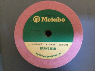

So, der gute DS 7255 D ist gut angekommen und läuft auch irgendwie. Irgendwie, weil die Lager hin sind.
Verbaut sind 2 Stück 6203 Z mit den Deckscheiben je nach innen. Da die Abdichtung nach Außen etwas "mau" ist, würde ich jetzt 6203 ZZ nehmen, die habe ich als Ersatz für die Inca gerade eh da...
Die Topfscheibe ist auch sehr weit runter (nach dem Abrichten ist es keine Topfscheibe mehr...), muss es original sein oder hat jemand eine gute Empfehlung für eine Alternative?
