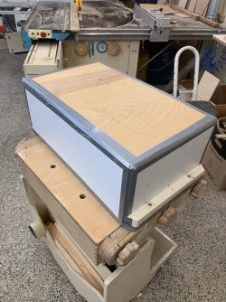

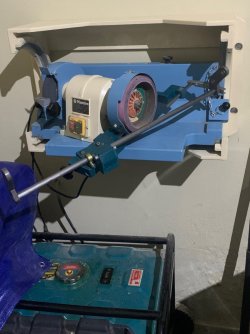

Ich will keinen neuen Faden aufmachen, deshalb beschreibe ich meinen Fortschritt hier an dieser Stelle.
Ja, mein Werkstattschätzchen habe ich nach meinen Vorstellungen restauriert. Wobei es keine Restaurierung im eigentlichen Sinne geworden ist, sagen wir mal so, ich habe mein Werkstattschätzchen frisiert, das passt dann eher. Es fehlte noch eine dauerhafte Bleibe. Und dafür habe ich mir was einfallen lassen, einen Schleifständer mit wählbarer Arbeits- und Parkposition. Der Schleifständer besteht aus 2 Teilen, einen Wandhalter mit einer schwenkbaren Maschinenkonsole.
Die Maschinenkonsole hat's in sich. Zinken vom Feinsten, die man später nicht mehr sieht :emoji_wink:
Und jetzt ist das Teil fertig. Ausschließlich aus Holz gebaut. Fast keine Planung, nur ein paar Aufrisse für die Schwenkbögen. Der Rest frei nach Schnauze, wie es gerade kam und so wie das Material vorhanden war. Hier zu sehen verschiedene Ansichten der Arbeitsposition.
Ich hatte das Basisbrett der Maschinenkonsole schon reichlich bemessen, glaubte ich zumindest. Aber es hätten noch 100 mm in der Tiefe mehr sein können. Deshalb musste ich den Schleifbock schräg aufsetzen. Das ist zwar entgegen der deutschen Ingenieurskunst, doch ich denke, so habe ich etwas mehr von meinem persönlichen Gestaltungswillen unterbringen können. Das ursächlich Problem war, dass ich die Arbeitsweise der Maschine noch nicht bis ins letzte Detail verstanden hatte. Eine zweite Ursache lag darin, dass ich die gebrauchte Maschine nicht im Urzustand aller Teile bekommen habe. Doch dazu später ein wenig mehr.
Jetzt zunächst die Ansichten der Maschine in Parkposition.
In der Parkposition ragt das Gestänge nicht mehr störend in den Raum hinein und ist so sicher vor versehentlichen Beschädigungen geschützt.
Von der Bauart her sollte die Maschine alle Hobelmesser bis zu einer Länge von 260 mm problemlos schleifen können. So stets zumindest in der Betriebsanleitung.
Diesbezüglich habe ich an Halterung für das Gestänge ein paar kleine Änderungen vorgenommen. Ich habe einen Bolzen mit der ursprünglichen Länge von 55 mm gegen einen solchen mit der Länge von ca. 130 mm ausgetauscht. Das machte noch eine zweite Änderung erforderlich, um den längeren Bolzen überhaupt nutzen zu können. Und zwar habe ich die angewinkelte Halterung wie im Bild sichtbar verlängern müssen. Erst jetzt war es möglich, den Schlitten auch wirklich über die volle Länge von 260 mm am Schleifstein vorbei schieben zu können. Der Vorbesitzer der Maschine war offensichtlich unzufrieden mit dem verfügbaren Schiebeweg und hatte daher auch schon Änderungen vorgenommen, seine Änderungen habe ich jedoch zurückgebaut, um danach meine Lösung zu bevorzugen.
Im Augenblick hätte ich zwar nur Messer mit einer Länge von 260 mm zu schleifen, aber ich rechne fest damit, dass mir noch einmal eine ADH mit 310 mm über den Weg läuft. Solche Messer würden bei der jetzigen Halterung an den Enden nur jeweils 5 mm überstehen, was ich als vertretbar erachte. Deswegen habe den bereits erwähnten Bolzen auch auf 130 mm verlängert, um für alle Fälle gerüstet zu sein.
Durch diese Änderungen war eine Achsen parallele Montage des Schleifbocks nicht mehr möglich. Oder ich hätte das Basisbrett der Maschinenkonsole verlängern müssen. Wen stört's? mich nicht.
Demnächst kommt eine Maschinenbeleuchtung hinzu und zum Schluss noch die Herstellung des Einstellwinkels. Jetzt, da ich die Maschine besser verstehe, sind auch für mich die Kriterien, nach denen der Einstellwinkel konstruiert wurde, erkennbar, zumal ich die Art einer Zusammenstellungszeichnung ergattern konnte.

Kleiner Nachtrag:
Wie letzthin schon berichtet, habe ich einen alten Baumarktschleifer für meine Zwecke umgebaut. Auf der rechten Seite habe ich eine Adapterscheibe von Tormek angebaut, die Adapterscheibe dient bei Tormek als Träger für die LA-145-Lederscheibe. Auf der linken Seite habe ich mir einen schönen Schleifstein aus feinem Edelkorund gegönnt, den ich speziell zum Schleifen von HSS-Werkzeugen somit u.a. auch Bohrern verwenden will. So, heute habe ich den aufgewerteten Baumarktschleifer wieder fest an die Wand montiert. Damit ist meine Schleifstation komplett.

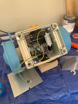

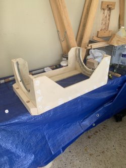

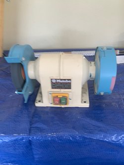

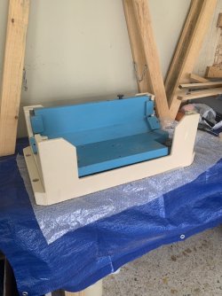

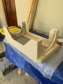

Ist das schon wieder 6 Jahre her? Damals hätte ich wohl kaum gedacht, dass ich diesen Faden noch einmal aufnehmen würde!
Nun soll es aber so weit sein: Ich will meine Schleifstation in der Dominikanischen Republik aufbauen.
Derart vorbereitet habe ich die Station, wie sie im letzten Beitrag vom 17. Oktober 2019 zu sehen war, auf die große Reise geschickt. Den Metabo-Schleifbock habe ich separat verpackt und zusammen mit anderen Teilen in einer eigenen Kiste auf den Versandweg gebracht.
Selbstverständlich muss der Motor des Schleifbocks an die hiesigen Spannungsverhältnisse angepasst werden. Die Anpassung beschränkt sich jedoch auf die korrekte Dimensionierung des Kondensators. Für den roten Kondensator hatte ich mir noch rechtzeitig in Deutschland einen solchen mit passender Berechnung besorgt. Der Begriff der »»passenden Berechnung«« sollte nicht allzu wörtlich genommen werden. Die Berechnung erfolgte nach der bekannten Formel unter Zugrundelegung des Wertes des bisherigen Kondensators. Das ist nämlich die Realität: Eine wirklich exakte Berechnung gibt es nicht; der tatsächlich verbaute Kondensator ist letztendlich das Ergebnis empirischer Versuche.
Deshalb auch der beaufsichtigte Probelauf, der schließlich erfolgreich verlief.
Für den Überseeversand hatte ich die Station mit Hartfaserplatten verschraubt, was natürlich unschöne Löcher hinterlassen hat. Also hieß es: spachteln und schleifen.
Und so erstrahlt das Gestell wieder in altem Glanz. Um das zu erreichen, habe ich ein Stück der alten Farbe mit dem Stemmeisen abgetragen und mir den gleichen Farbton anmischen lassen.
Weiter als hier gezeigt bin ich noch nicht gekommen. Das liegt daran, dass ich zum Zeitpunkt meiner Vorbereitungen in Deutschland nicht damit gerechnet hatte, in der Dominikanischen Republik stolzer Besitzer einer Dickte mit 320 mm Messerbreite zu werden. Ursprünglich wollte ich nur die Stemmeisen und die Eisen für die Handhobel schärfen. Daher hatte ich die Führungsstangen aus rostfreiem Material in zu kurzer Länge geschnitten. Jetzt muss ich erst einmal nachbessern und sehen, wo ich das Material herbekomme.

Ich Trottel hatte die Führungsstangen schon in der richtigen Länge bestellt, habe aber aus unerklärlichen Gründen wegen der Verpackung, die Stangen gekürzt. Dabei gab es noch ein anderes Packstück in dessen Verbund keine Beschränkung bestanden hätte. Muss ich halt etwas Lehrgeld bezahlen. Woodworker-Kollege @fragnix ist so freundlich, den Versand von Deutschland aus in die Dominikanische Republik zu organisieren.
Batucada
11. Juni 2019
1.846
79
UPDATE
Erstens kommt es anders, und zweitens als man denkt. Dem Holz bin ich immer noch treu, auch wenn's nicht mehr so intensiv ist. Aber das ändert sich jetzt – hab ich mir fest vorgenommen. Hier in der Dominikanischen Republik bin ich mittlerweile richtig etabliert, das Leben läuft. Im Dezember letzten Jahres hab ich endlich meine erste Langzeit-Aufenthaltserlaubnis gekriegt, leider nur für ein Jahr, aber die Verlängerung geht schon auf zwei Jahre. Hab die Chance genutzt für 'ne günstige Reise nach Kuba – dachte ich zumindest, war's aber nicht. Nochmal Kuba? Nee, danke.
Meine Hobelmesserschleifmaschine steht immer noch nicht fest montiert rum, wird wohl Herbst, schätz ich. Die langen Stangen liegen noch beim Woodworker-Kollegen @fragnix . Bleiben da wahrscheinlich auch, die kürzeren aus'm gleichen Material haben hier schon Rost gekriegt. Ich hol mir verchromtes Zeug.
Und Material besorgen ist hier eh immer 'n Drama. Deutschland war da echt das Paradies. Aber es geht voran. Ist schon was in der Pipeline. Abwarten.
