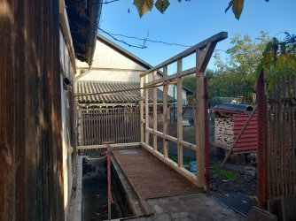

Aktualisierung:
Nachdem in der Scheune noch 25er (140mm breit)Lärchebretter übrig sind, soll die Abdeckung nun daraus entstehen. Siebdruck ist in unserem Holzhandel jetzt wieder verfügbar und wäre auch die schnellste Lösung aber na ja....
Es werden 4 Einzelteile mit 1330mm Länge und 1 Reststück zur Kontrolle Überlauf ca. 700mm lang. Die Bretter laufen längs zur Beckenachse, Querriegel darunter aus Kernkiefer 80x50mm (quer). Die liegen etwas ausgefräst auf dem Rand auf.
Bretter nute ich mit Kreissäge, als Fremdfeder würde ich Streifen der Lärche abschneiden, um auch da beständigeres Material zu haben.
Gibt es da Einwände?
Etwas Belüftung ringsum wäre wohl auch von Vorteil, wenn man an Kondenswasser denkt.
Unter den Übergängen der Abdeckplatten nochbeine Auflageleiste, damit auch kein Dreck reinfällt. Man will ja nicht immer zu reinigen.
Das Betonbecken ist strukturell geschädigt, also fällt Dichtschlämme o.Ä. aus. Es ist im oberen Bereich aber stabil genug.
Da möchte ich nun ein Schutzflies und eine Teichfolie reinlegen. Deshalb muss ich die schöne Idee mit dem Pumpensumpf auch verwerfen. Die Menge reicht uns trotzdem.
Zum Absaugen soll dann der Schlauch reingelassen werden.
Fotos reiche ich nach.

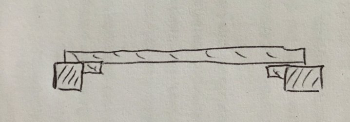

Eine Skizze zur Verdeutlichung.
Die Abdeckung soll stabil sein.
25mm Lärchebretter mit Nut-Feder auf Traghölzer Kiefer 50x80mm alle 60/70cm. Die müssen allerdings 15mm von den 50mm ausgefräst werden, um die Höhe zu halten, wenn Flies mit Teichfolie noch eingelegt sind.
Meine Fragen sind noch:
1. Ist die Feder 6mm aus Lärchenholz ok?
2. Weshalb soll Nut nicht gedrittelt gefräst werden, sondern 10/7/7?
3. Ist eine umlaufende Belüftung der Abdeckung sinnvoll? Vielleicht alle 1M 20x100mm....

Ich hatte oben noch etwa konkreteres nachgetragen, ich hab’s hier nochmal reinkopiert, jetzt zusätzlich mit Skizze (warum kommt das Bild so groß, das hatte ich noch nie? Beim Anklicken wird es kleiner).
Meine Idee konkreter: Rahmen um das Becken, ein oder mehrere Holzdeckel oder offene Holzroste auflegen. Die unten angebrachten Querhölzer sorgen auch für den unverrückbaren Sitz. Dann noch wählen ob lose aufliegend, klsppbar oder verschiebbar.
(Ich hatte den link zu den Poolabdeckungen nicht als Kaufanregung sondern als Konstruktionsanregung gedacht … :emoji_wink: )
