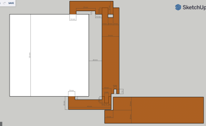

Ich würde mir gerne zwei Zimmertüren mit Umfassungszargen für unser Heim bauen. Da ich noch nie Zargen und Türen gebaut habe wollte ich hier um etwas Rat bitten. Ich habe schon etwas recherchiert und würde mich über Feedback von den Profis freuen ob das das von der Planungsseite her gut aussieht oder ob ich etwas grobes übersehen habe.
Die Unterkonstruktion ist eine Trockenbauwand 12,5 cm dick. Die Durchgänge sind mit ca. 260x90cm sehr hoch.
Ich habe mir einen Zargen/ Tür Querschnitt in Sketch Up gezeichnet (siehe Anhang), passt das so?

Das Türblatt (siehe Anhang) würde ich in Massivholz mit Rahmen und Füllungen bauen. Rahmenstärke 40x130mm, entweder mit verdeckten Zapfen, oder gedübelt mit 2 Stück 15x140mm Runddübeln pro Verbindung. Die Füllungen 20mm dick und für eine 13mm Nut abplatten. Als Holzart entweder Esche oder Kiefer/ Fichte und geölt. Schloss und Drückergarnitur muss ich erst raussuchen. Zuschnitt mit Tauchsäge und Fräsungen mit der Oberfräse (per Hand bzw. Tisch).
Würde es bei der Zapfenvariante Sinn machen diese mit durch die Verbindung gebohrten Dübeln zusächtlich zu sichern? Ich denke dies würde die Verbindungen zusätzlich zum Leim noch mechanisch sichern.
