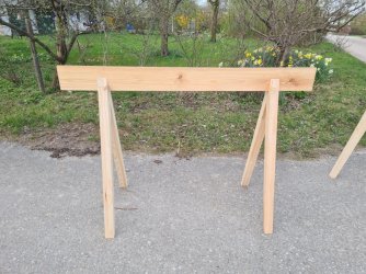

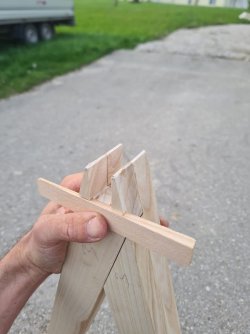

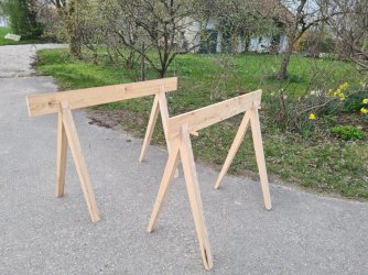

Hab heute ein kleines Osterprojekt realisiert: Zerlegbare Arbeitsböcke mit Keilschloss.

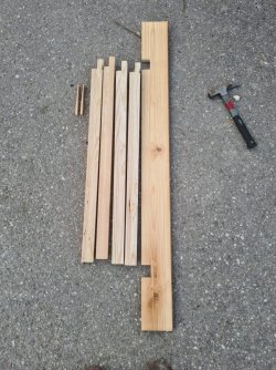

Die Füße sind aus 5x5 cm Esche (2x 2,5mm) aus Resten die ich noch rumliegen hatte. Die obere Traverse (2x12cm) ist aus Fichte und kann wenn abgenutzt leicht ausgetauscht werden.

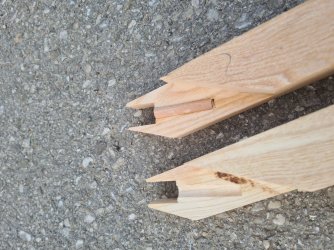

Um das Aufklappen der Füße zu verhindern hab ich einen Dübel einseitig in die Überblattung eingeleimt. Ein Schräges Blatt wäre noch eine elegantere Lösung gewesen...
Mit der Stabilität bin ich eigentlich ganz zufrieden (siehe: https://youtu.be/wuZ25BTPo4c) Natürlich muss man sehen, wie sich die Böcke über längere Zeit bewähren.

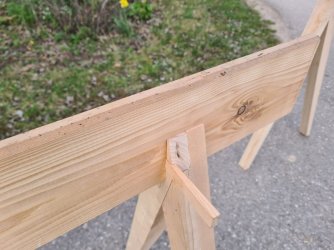

Einziger kleiner Schönheitsfehler: Gegen das Abscheren der äußeren Enden der Traversen musste ich von unten einen Vollgewindeschrauben setzen. Damit sind die Böcke leider nicht 100% Metallfrei. Hätte es zuerst mit einem Holzdübel versucht, hab aber nicht gereicht. Dreischichtplatte als Traverse wäre auch eine Alternative zu diesem "Dilemma".
Betrachte das ganze mal als Prototyp. Gibt sicher noch Optimierungspotenzial (vA was die Proportionen betrifft). Insgesamt sind sie recht leicht und haben ein geringes Packmaß, was mir wichtig war.

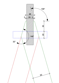

Hab zwei Konstruktionsskizzen angehängt. Vielleicht hat ja jemand Lust daran weiterzuarbeiten.
