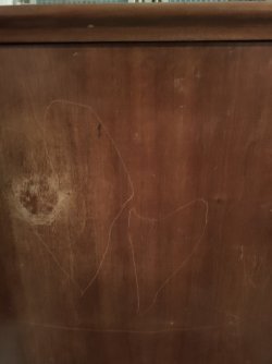

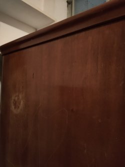

Hallo zusammen, ich bräuchte Hilfe bei der folgenden Frage. Ich habe einen alten Schrank, den ich vom Kellerdasein erlösen möchte. Leider ist eine Tür total zerkratzt und hat auch einen hellen Fleck auf der Oberfläche. Bilder habe ich angehängt. Wie kann ich das als Laie beheben? Gibt es Polituren, die da helfen? Oder geht das nur mit abschleifen? Vielen Dank für eure Hilfe.

ich würde da zunächst mal einen Versuch mit Grauweg machen. Das ist eine Sprühdose, gab es früher von Zweihorn, Clou Grauentferner dürfte ähnlich sein. Sollte es im Farben-Fachhandel geben. Einfach mal ein bisschen aufsprühen und das Ergebnis abwarten.

Hallo, sieht so aus dass da Jemand einen Aufkleber
laienhaft entfernt hat. Das Dunkle im Kreis dürften
Kleberrückstände sein. Die Kratzer wirst du ohne schleifen,
mit dem Risiko dass du durch das Furnier schleifst, nicht
heraus bekommen. Ich würde versuchen das mit der Hand
vorsichtig (immer in Faserrichtung schleifen) heraus zu schleifen.
Um ein einheitliches Ergebnis zu bekommen sollte natürlich
die gesamte Fläche geschliffen und anschliessend neu behandelt
werden. Wenn es eine zweite Tür daneben gibt wird es eine
Farbdifferenz geben.

Das klingt nach einem "längeren" Projekt. Aber vielen Dank für die Tipps - ich werde mich mal dran wagen.
LG Volker
