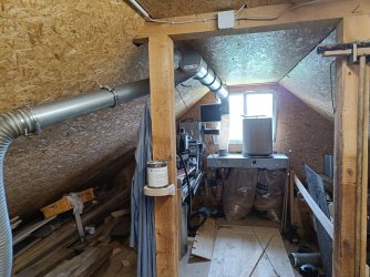

So sieht's im Moment aus. Schlauch zum Hobel ist Recht lang, aber dann kann ich da auch Zeitweise an die BS dran. Und der weiterführende Plan ist, dass die Rohre runtergesetzt werden auf Kopf/Brusthöhe.

In welchem Winkel führt der Abzweiger in das gerade Rohr?
Von meinem Bauchgefühl her liegt hier die Hauptursache.

Sieht aus wie ein normaler Abzweig. Das dürfte nicht so viel aus machen das die Maschine keinen kleinen Hobel mehr absaugt

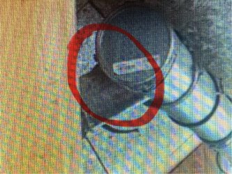

ich möchte dich bitten, die Laufrichtung des Motors nochmal zu kontrollieren. Auch bei falscher Laufrichtung funktioniert die Absaugung, nur nicht so gut ( so wie bei dir).
9.350
Ist der Motor normalerweise unten? Und wo ist der Drehrichtungspfeil aufgedruckt? Am Motor oder auf dem Chassis? Falls letzteres und Motor nach unten gewechselt, dann.....
Mach ich, glaub's zwar nicht, aber never say never.
Der ist Original, nichts ummontiert
