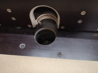

ich möchte die Oberfräse unter einem Tisch schrauben und dafür die M6 Gewinde nutzen. Es fällt mir jedoch schwer, eine Zeichnung im Netz zu finden, ich finde nur eine für die zöllischen Gewinde.
Hat jemand eine Idee?

ich habe das ganz ohne Zeichnung gemacht und einfach nur die Löcher mit einem Bleistift auf die Trägerplatte übertragen. Das ist hinreichend genau. Wichtig ist nur, den Lochkreis so zu drehen, dass man unter dem Tisch noch bequem an den Netzschalter kommt. Die Löcher sind nämlich nicht achssymmetrisch.

Wenn ich mich recht entsinne, sind es nur 3 M6 Schrauben?
Die zölligen waren 4 Stück.
Das war mir wichtiger, als das es kein metrisches Gewinde ist. Hab die 4 Schrauben für knapp über 3 Euro bei A.... gekauft.
