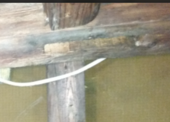

Hattest du jetzt schon einen Zimmermann vor Ort?
Nur wegen dem liegenden Balken im Erdgeschoß.
Das Dachgeschoß war noch nicht freigelegt.
Die Balken in den Böden habe ich teilweise verstärkt durch Anlaschung, auch wegen der Nivelierung.
Bei Verstärkungen oder Reparaturen habe ich Auflager aus Beton/Quellbeton hergestellt.

Ist das auf dem zweiten Foto (oberer Teil des Stahlseils) die Giebelwand? Ist die eventuell bereits nach aussen geneigt und wurde mal notdürftig stabilisiert, oder hängt auf der anderen Seite der Wand bspw. ein Seil an dem Stromleitungen oder eine Lampe befestigt ist.
Für eine bessere Beurteilung braucht es mehr Bilder, vor allem welche mit „Fleisch“ oder einer Gesamtansicht. Detailausschnitte helfen nur bedingt.
Ja, die obere Seite mit dem Seilspanner ist am Balken der Giebelwand.
Kein Zug von außen durch Stromleitung oder Ähnliches.
Über diesem Raum gibt es noch den Spitzboden mit 1,8 bis 2 Meter.

Kannst du das ganze mal skizzieren, also Seitenansicht Draufsicht etc. damit man die Position der Pfosten/Ständer etc. sehen kann.
Die Wand sieht jetzt auch nicht unbedingt so stabil aus, ging da vorher (links und rechts) das Kopfband dran?
Eisenholz2
8. Juni 2024
43
Karlsruhe
Die Giebelwand?
Da ist der vertikale Balken mit Zapfloch und oben an der Pfette das Gegenstück.
Bei Bild ...335, der Giebelwand, sieht man links oben an der Pfette das Zapfenloch.
Das zugehörige am Fenster links(vertikaler Balken) ist leider nicht zu erkennen.
Das ist beidseitig des Raumes gleich.
Also 2 Kopfbänder an der Giebelseite, rechts und links, 2 gegenüber im Raum.

Das sieht aber ganz fies aus:
Zapfenloch von unten und von der Seite und dann eben nicht mehr abgestützt.
Insgesamt sieht die Konstruktion, auch die der Giebelwand, eher schwachbrüstig aus. Bitte mal alle Dimension, Spannweiten etc. abmessen und angeben.
Siehe Foto mit dem Giebel und den Fenstern.
Der Raum: 6 Meter breit, 3 Meter zu den Fenstern.
Die Länge der Dachbalken im Raum ca. 3 Meter.
Balkenmaße siehe weiter oben.
