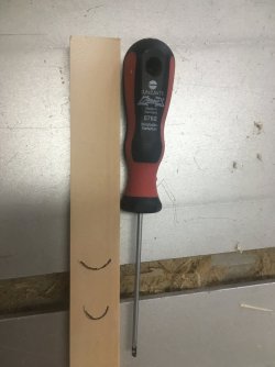

man sollte nicht glauben zu was man einen kleinen 2,5 mm Schlitzschraubenzieher so alles verwenden kann ggf. kurz mit Flex oder Schleifbock schärfen ganz rund wird es nicht sieht man aber kaum
