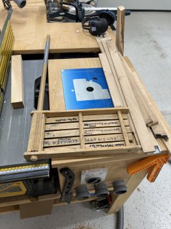

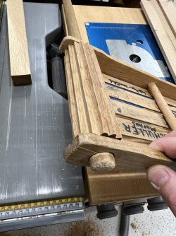

Den runden Rohling in eine Schablone spannen und mit V Nutfräser in Oberfräse abfahren, weiterdrehen...
Geht auch mit entsprechendem Fräser und Tischfräse.
Mit passender Spannlade auch auf der Kreissäge mit schräg gestelltem Blatt.

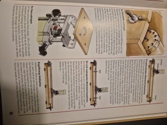

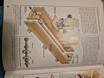

Sowas bauen. Ich hoffe, es ist ok, Bilder aus einem Buch zu zeigen? Wenn nicht bitte löschen. Die Bilder sind aus dem Buch "Arbeiten mit der Oberfräse" von Albert Jackson und David Day aus dem Ravensburger Verlag.
