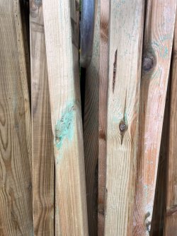

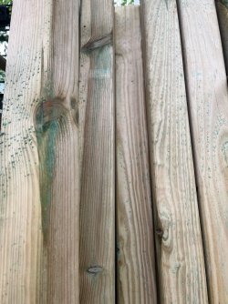

Kann mir jemand sagen, womit diese Hölzer imprägniert wurden? Ich habe sie in der Gartenabteilung eines Holzfachmarktes gesehen, sie waren nicht gekennzeichnet.

Ich hätte noch ein paar Zusatzfragen: KDI heißt Kesseldruck imprägniert, oder?
Was bedeutet denn KDS? und sind solche Imprägnierungen nicht grundsätzlich kennzeichnungspflichtig?
Ausserdem: ändert KDI oder KDS behandeltes Holz die Einordnung in eine Resistenzklasse?
und werden eigentlich nur Weichhölzer kesseldruck imprägniert?

Ich habe bei der Firma, die Brubru genannt hat, angerufen und folgende Informationen erhalten:
Kesseldruck imprägniertes Holz wird in Gebrauchsklassen von 1-4 eingeteilt. 1 ist Holz unterm Dach 2 hab ich vergessen, 3 sind liegend verbaute Teile und 4 solche mit Erdkontakt.
Für 3 und 4 sollte man KDI oder KDS Holz verwenden.
KDS heißt Kesseldruck Salz, womit Kupfersalze mit organischer Komponente gemeint sind.
Es werden Kiefer Douglasie Tanne, Fichte und seltener Lärche imprägniert, wobei Kiefer sich von seiner Zusammensetzung her am besten eignet.
Auch wenn KDS und KDI heute sanfter sind, sollten sie nur nur für tragende Holzkonstruktionen verwendet, die sonst zu schnell wegfaulen würden., Gebrauchsklasse 3-4.
KDI, KDS Holz ist immer noch so "giftig", dass man möglichst keinen Hautkontakt damit haben sollte. Ausserdem muss es gesondert entsorgt werden und wird gerne als Brennstoff beim Sondermüll verwendet, der ohne dieses behandelte Holz zu feucht wäre zum Brennen.
KDS gibt es auch in verschiedenen Farbtönen, die aussehen wie Lasuren, aber abwittern und grau werden. wer den Farbton erhalten möchte, müsste mit einer gängigen Farblasur für den Aussenbereich nachstreichen.
Das war´s auf die Schnelle, ich fand die Infos doch so interessant, dass ich sie euch nicht vorenthalten wollte.

ach, ja, noch ewas: KDI und KDS sind nicht kennzeichnungspflichtig, es muss aber ein Hinweis dabei stehen, dass es sich um behandltes Holz handelt. War in dem von mir besuchten Holzfachmarkt nicht derr Fall.
Melanie
NEU:www.holz-sinn.de
Schau mal die Aufkleber auf deinem Bild genauer an am Ende steht grün imp.

Hallo Holzsinn,
die Kollegen haben ja schon einiges geschrieben, Du bist auch tätig geworden.
Anmerken möchte ich noch, daß "KDI" ganz allgemein für "Kesseldruckimprägnierung" steht. Im Gegensatz zu Tauch- oder Streichimprägnierung, wo das Mittel nur oberflächlich am Holz vorhanden ist.
KDS ist eine Markenbezeichnung der Firma impra.
KDI-Holz wird verwendet, um Holz, das in sehr feuchten Bereichen (natürlich nur außen!) haltbarer gegen v.a. Pilze zu machen.
Feuchtes Holz (Holzfeuchte größer ~20%) ermöglicht ja Pilzwachstum.
Pilze leben entweder von Lignin oder Zellulose oder beidem und bauen das Holz ab.
Man muß bzw. möchte also das Holz langfristig so giftig machen, daß die Pilze es möglichst langfristig nicht - besser gesagt: verzögert - zersetzen können.
Bei der Einordnung in die jeweilige Gebrauchsklasse des behandelten Holzes hängt es im wesentlichen davon ab, wieviel des jeweiligen Holzschutzmittels nach der Behandlung im Holz ist.
Je mehr HSM pro m3 Holz, desto höher die Widerstandskraft des Holzes (= in dem Fall der Grad der "Vergiftung"). Das steht bei den jeweiligen Mitteln in den technischen Merkblättern.
brubu hat im Beitrag Nr. 7 bereits angesprochen, was ich sehr interessant finde.
Unterschiedliche Holzarten lassen sich unterschiedlich gut druckimprägnieren, d.h. nehmen HSM unterschiedlich gut auf.
Kiefernsplint z.B. sehr gut, Fichtenholz extrem schlecht.
So schlecht, daß Holzmasten aus Fichtenholz, in dem Bereich, wo die Belastung am größten ist (da, wo diese Masten eingegraben sind bzw. im Übergangsbereich) mit vielen kleinen Löchern angebört werden müssen, damit das HSM besser eindringen kann.
In der Fertigung schaut das aus, wie ein Bohrbalken an einer Reihenlochbohrmaschine.
Dieser vorgang kann auch über Stachelwalzen passieren.
Buchenholz (wie brubu schon erwähnt hat) läßt sich auch sehr gut imprägnieren.
So gut, daß man aus dem normal überhaupt nicht pilzbeständigem Buchenholz mittels Druckimprägnierung maximal beständige Eisenbahnschwellen herstellt.
Behandelte Buchenholzschwellen sind beständiger als behandelte oder auch unbehandelte Eichenholzschwellen (Eichenholz läßt sich ebenfalls schlecht imprägnieren, nimmt also nur wenig HSM auf).
