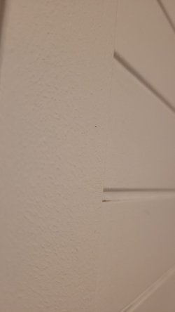

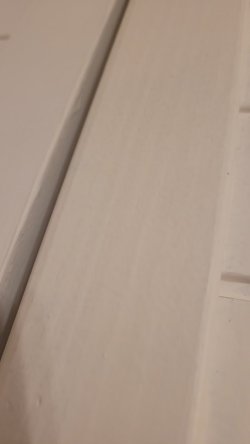

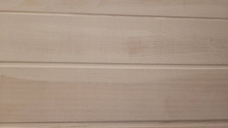

wir möchten unser Schlafzimmer renovieren. Darin befindet sich von den Voreigentümern gebautes Wandregal, praktisch nur Holzplatten auf Holzgestell, welches wir bei der Gelegenheit ebenfalls neu streichen wollen.
Nur womit? So ganz kann ich nicht zuordnen, womit diese Platten behandelt wurden. Kann vielleicht jemand erkennen, um was für Mittel (Lasur, Farbe?) es sich handelt? Den Voreigentümern hätte ich durchaus zugetraut, dass sie es einfach mit Alpina Weiß gestrichen hätten....
Wie bereite ich das am Besten zum Neustreichen? Einfach nur anschleifen? Oder weitere Massnahmen? Da es insgesamt eine Fläche von 7 x 3 Metern ist, würde ich gern den Aufwand bei Minimum halten...
Danke!
Beste Grüße
Daniel

Leider kann ich deinen Bildern nicht viel entnehmen

Bild bei Tageslicht und vom ganzen Schrank wäre hilfreich zwecks beurteilung was da verstrichen wurde.
Innenseite gleich?
Sieht irgendwie nach Baumarkt Lamellentür aus evtl. auch Ikea - da wäre ein kompletter Austausch evtl. einfacher als neu streichen.

neee, das ist keine Spannplatte und kein Melamin.
Das ist wirklich reines Holz (Kiefer?) welches mit irgendwas weißen gestrichen wurde. Schaut mal auf dem letzten Foto, da sieht man die Pinselstriche. Von der Außenseite ist es etwas dicker gestrichen, so dass es recht gleichmässig aussieht, von der Inneren ziemlich so lala, da schimmert an mehreren Stellen die Holzstruktur durch.
Der ganze Schrank ist so gemacht: eine große Wandnische, darin mit Kantenholz befestigt an der Wand ein Gestellt gemacht, diverse Regalplatten dran, die Türen vorne einfach an Baumarkt-Scharnieren am Kantenholz befestigt. Ist nicht sauber ausgearbeitet, sondern eher so Heimwerkmässig gemacht. Die Tür dürfte eine ganz normale Vollholzlamellentür aus dem Baumarkt sein, bei Obi habe ich was ähnliches gesehen nur nicht gestrichen
Die Farbe ist weiß. Ja, liegt etwas am Weißabgleich der Kamera.
Die Holzstruktur wird von der Frontseite nicht durchschimmern, dafür ist es zu dicht gestrichen. Es geht nur darum, dass die Farbe wieder aufgefrischt wird und die Schmutzspuren verschwinden. Mehr nicht
