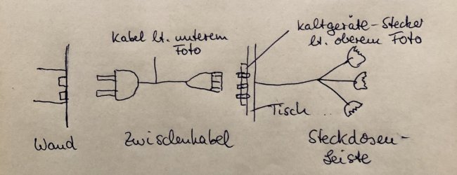

Ich (auch Strom-Laie) sehe die Verkabelung so:
Steckdose/Buchse in der Wand. Darin ein Stecker, am Ende des Kabel eine Steckdose/Buchse am Tisch. Da hinein den Stecker von der Steckdosenleiste.
In meinen Augen alles normal. Jedes Kabel hat an einem Ende ein Stecker (ich nenn das mal Eingang) und am anderen Ende eine Buchse (Ausgang) bzw das zweite/letzte Teilstück mehrere Ausgänge. Als Bildchen mit laienhaften Symbolen für Buchse und Stecker :emoji_wink: :
Die Buchse/der Ausgang des Zwischenkabels als (Aufputz-)Steckdose am Tisch befestigt.
Also keine offen liegenden Kontakte. Oder habe ich etwas falsch verstanden?

Die Zeichnung von Rainer ist schon OK (danke dafür :emoji_wink: ).
Aber dabei würde ja das Kabel mit dem Schukostecker quasi am Tisch runterbaumeln... also auf jeden Fall lose am Tischbein hängen.
Ich wollte es ja so, dass ich das Stromkabel quasi IM TISCHEBIN einstecken kann.

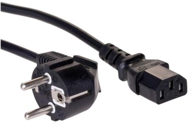

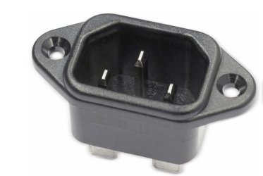

Daher komme ich doch nochmal zum Kaltgerätestecker zurück. Ich wußte überhaupt nicht, was damit gemeint war (sorry) :emoji_sunglasses:
Das wäre ein Kaltgeräte-Einbaustecker.
Wenn ich den im Tischbein einbaue, was ja nur wenig Platz beanspruchen würde, dann könnte ich quasi ein PC-Stromkabel (Kaltgerätekabel) mit einer Buchse und am anderen Ende einem Schukostecker, dort einstecken... richtig? :emoji_thinking:
...also so eines.

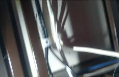

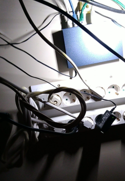

Ich mache das etwas anders. Auf die Unterseite von Bürotischen schraube ich Kabelböcke und Mehrfachsteckdosen. Da werden alle Kabel eingesteckt und mit Hilfe der Kabelböcke verlegt. Zuleitungen hängen frei, werden aber so austariert, dass nichts auf dem Boden liegt. Aus der normalen Perspektive sind alle Leitungen maximal versteckt. Legt man sich unter den Tisch, offenbart sich die Installation...
Habe ein paar Schnappschüsse probiert. Nicht so dolle, besser wird das heute abend nicht mehr.

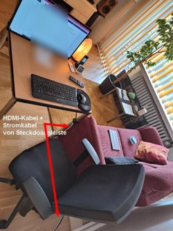

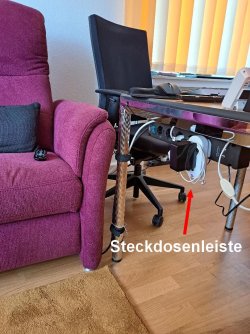

Ich verstehe Eure Einwände. Aber ich richte mich bei diesem Projekt nach meiner persönlichen Situation in meinem Wohnzimmer.
Der jetzige (zu kleine) Tisch mit abschraubbaren Metallbeinen und einer Größe von 75 x 75 cm steht direkt links neben der Couch. Ich sitze vor dem Tisch, direkt neben dem Sofa. Ich arbeite dort (auch Homeoffice), aber ich esse auch am gleichen Platz und sitze auch dort, wenn ich im Web surfe etc. Daher ist am Ende des Tisches der große Monitor angebracht.

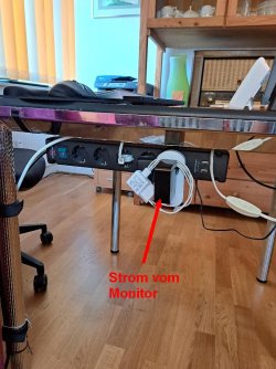

An der rechten Seite des Tisches (also zur Couch hin) ist die vorhandene Steckdosenleiste unter der Tischplatte angebracht (5 Stromeingänge, 2 USB, 2 USB-C zum Handyladen), mit den Eingängen nach rechts. Die Steckdosenleiste ist so angebracht, dass man direkt von der Couch aus daran kommt.
Im Moment geht das Stromkabel vom Monitor in die Steckdosenleiste und das HDMI-Kabel geht unter dem Tisch entlang, dann über das Metall-Tischbein (dort mit Klettbändern befestigt) und dann über den Boden zum Laptop, welches hinter mir auf der Fensterbank steht und dort auch fest stehen bleiben muss. Der Router befindet sich direkt neben dem Laptop und ist per LAN-Kabel verbunden.
Wenn ich die Webcam nutzen muss für eine Videokonferenz (Homeoffice), dann muss ich ein Kabel quer hängend vom Laptop zum Monitor anschließen, was nervig ist.
Und jetzt soll - statt des alten Tisches - ein neuer und schöner Tisch her, den ich selbst bauen will und da ich momentan immer einen weiteren kleinen Tisch aus der Küche holen muss, wenn mal Besuch kommt.
Da sich der Platz der Steckdosenleiste absolut bewährt hat, soll diese im neuen Tisch in eine Zarge (Längsseite rechts) eingebaut werden.

Den von dir oben gezeigten Kaltgeräte-Einbaustecker darf mWn nicht "nackt" in Holz verbaut werden, oder in anderweitige leitende Materialien ohne weitere Schutzvorkehrung.

Mit Schuko-Steckern und -Buchsen hab ich es oben ja skizziert - und als unbedenklich bez freiliegender Kontakte „deklariert“. Mit dem Kaltgeräte-Stecker ist mir aber die ungefährliche Reihenfolge bzw Anordnung nicht ganz klar.
Eigentlich nur, wenn das in Beitrag 33 unten gezeigte Kabel die Verbindung zwischen Wand-Steckdose und Tisch liefert. Am im oberen Bild gezeigten Stecker, der am Tisch montiert ist, müsste dann die Steckdosenleiste fest verdrahtet werden. War es so gemeint bzw ist es so richtig?
Ich reiche auch dazu gleich eine Skizze nach, es hilft ja auch mir beim Verstehen. Voila:

Der Kaltgeräte-Stecker müsste festverdrahtet mit den Steckdosen werden und das nach aktuellen gültigen, technischen Standard und Bestimmungen.
Den Weg würde ich nicht unbedingt einschlagen - es gibt einfachere, bezahlbare und "Laien-saubere" Lösungen.
Kaltgeräte-Stecker gibt es als Verlängerung oder auch als kurze Adapterstücke in verschiedene Formen (haben ihren Ursprung/ihren Markt im Verbinden beim Multi-Monitoring).
So etwas (Modell ungeprüft, nur als Beispiel nach was man sucht) würde ich z. B. mal prüfen, ob das z. B. bis an die Unterkante Couch reicht, von da dann ausgehend das HDMI-Kabel.

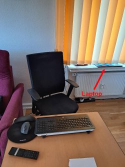

Tastatur und Maus sind mit Funk und daher problemlos nutzbar.
Der Tisch soll etwa 74 - 76 cm Höhe haben.
Im Moment lieben über dem Boden 2 Kabel - HDMI und Strom.
HDMI kommt vom Laptop, welches hinter mir auf der Fensterbank steht und geht zum Monitor auf dem Tisch.
Strom kommt von einer Steckdose hinter mir auf dem Boden und geht an die Steckdosenleiste, die unter der Tischplatte befestigt ist.
Das USB-Kabel für die Webcam stecke ich nur bei Bedarf ein... dann halt direkt vom Laptop zur Cam auf dem Monitor.

Das Stromkabel vom Monitor steckt ja im Moment in der Steckdosenleiste, die unter der Tischplatte befestigt ist.
Wenn diese Steckdosenleiste wegfällt (bei Einsatz des o.g. Hubs), dann wäre eine Stromkupplung nicht schlecht.
Alternativ müsste ich dann das Stromkabel vom Monitor trennen, da der Bildschirm eh nicht auf dem Tisch stehen kann, wenn Besuch kommt.

Du willst jedoch, dass ich meine Situation an DEINE Ideen angleiche und das ist schon ein bisschen übergriffig (sorry), denn beispielsweise ist der Standort des Laptops nicht Teil der Frage dieses Threads. :emoji_sunglasses:
Das Laptop steht seit Jahren auf der Fensterbank und wird auch genau dort bleiben, da es nur dort nicht stört.
Es hat sich so bewährt und es soll auch nicht auf dem Tisch stehen oder darunter befestigt werden.
In dem Fall müsste ich nämlich dann auch noch ein LAN-Kabel verlegen, was ich mir ersparen möchte.
Falls das nächste Laptop keinen HDMI-Anschluss hat, ist auch das kein Problem, da mein Monitor auch einen DisplayPort-Anschluss hat :emoji_wink:
Der Monitor ist derzeit mit einem Schwenkarm am Tisch befestigt. Auf dem neuen Tisch würde er ggf. einfach auf seinem Standard-Ständer stehen. Da bin ich aber noch nicht festgelegt.
Update:
Eben hat ein Nachbar mir eine Tischplatte in genau der Größe angeboten, die ich suche (120 x 80). Es ist zwar eine furnierte ehem. Schreibtischplatte, aber sie ist von hoher Qualität. Ebenso 4 verstellbare Metallfüße (gebürsteter Edelstahl) dazu.
Jetzt überlege ich, ob ich meine Lösung auch damit umsetzen könnte. Dann fällt natürlich das Thema "Einbau von Buchsen ins Tischbein" weg, da die Tischbeine ja aus Metall sind. Da käme dann die Idee von @Helibob ins Spiel und ich würde dann einen passenden Hub suchen (ggf. auch der von ihm verlinkte Hub). Dann fehlt mir nur noch eine Lösung für die Stromzufuhr. Diese will ich vom Tisch trennen können.
Grüße,
Werker

Für die User, die hier noch weiterlesen und SINNVOLLE Beiträge schreiben wollen, hier noch ein paar Infos:
Ich werde wohl den Tisch doch - wie ursprünglich geplant - komplett selbst bauen, obwohl der Nachbar mir ja eine passende Tischplatte inkl. Metallfüße angeboten hat.
Für die Verbindungen der Kabel (HDMI, USB und Strom) werde ich mal nach entsprechenden Hubs etc. suchen. Falls sich da etwas passendes findet, könnte ich mir eine solche Lösung auch vorstellen.
Einziges Problem ist dann noch die Stromverbindung, die ja auch lösbar sein soll. Das heißt, dass es irgendwie möglich sein muss, die Verbindung von der am Tisch befestigten Steckdosenleiste zum Strom in der Wand zu unterbrechen, wenn ich den Tisch verschiebe.
Grüße,
Werker
