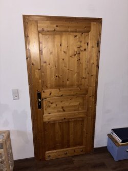

Liebes Forum,
in unserer Mietwohnung scheppern die Türen (Rahmen-Füllung) bei jedem Luftzug. Das ist auf Dauer relativ nervig. Nun möchte ich das gern mal in Angriff nehmen und fragen, ob es eine simple Methode gibt, das Scheppern zumindest zu reduzieren. Das Türblatt hat einfach zu wenig Anpressdruck an den Türrahmen.
Helfen unter Umständen neue Dichtungen?

das ist ja eigentlich nur eine Zimmertür die als WET missbraucht wird. Bei Zimmertüren gilt der Gummi nicht als Dichtung sondern nur als Dämpfung. Klar ein preiswerter Gummi ist nach Jahren erschöpft. Es gibt auch Gummis mit "Übermaß".
Die erste und gängigste Mgl hat Theo in #2 beschrieben.
Eine andere Mgl wäre die Nachrüstung einer zusätzlichen Dichtung alá athmer Unitherm I

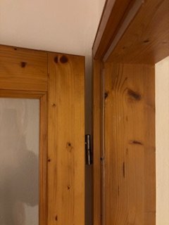

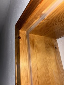

Danke schon mal, das hat teilweise gut funktioniert!
Allerdings löst sich bei manchen Türen (durch Verzug?) die Blende des Türrahmens, was zu einem Spalt führt siehe Foto. Kann ich da was machen?

Nein,
Der Spalt ist nicht durchgehend. Ich kann die Blende mittig per Hand um 2cm vom Rahmen wegziehen. Kann ich die mit einer Leimspritze und Zwingen wieder befestigen?

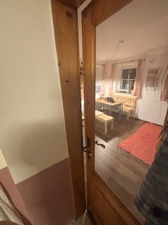

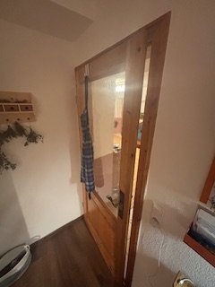

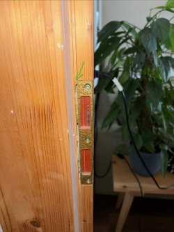

Problempunkte sind auch manche Türen; kann das sein, dass die so verzogen sind und man sie gar nicht so eingestellt bekommt, dass sie ordentlich schließen?

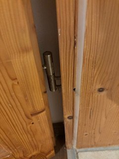

Egal, wie ich’s anstelle, die einzige Position, in der sie halbwegs schließt, is, wenn das untere Einbohrband über 20mm raussteht und so an der Angelseite ein sichtbarer Spalt zwischen Blatt und Rahmen entsteht.

Bevor Du da größere Maßnahmen ergreifst: hast Du schon mit dem Vermieter gesprochen? Aus meiner Sicht ist das, was Du schilderst, nämlich kräftig verzogene Türblätter oder schief sitzende Rahmen, ein Mangel der Mietsache, der nicht durch einfachen Eingriff behoben werden kann, folglich ist der Vermieter in der Pflicht, wenn nicht Vereinbarungen im Mietvertrag anderes besagen - den also zuerst lesen.
4.559
Da gibt es kaum möglichkeiten, ist vermutlich ne Mischung aus schlecht eingebauter Zarge und verwundem Türblatt.
Zarge sollte allseitig im Wasser ausgerichtet sein - ggf. mit 1800 mm Wasserwaage prüfen - hilft auch nicht, aber dann kann man es eingrenzen.
4.559
üblicherweise 3 mm, bei Überschlagdichtung sind es ca. 6 mm.
Die Bänder und die Bandaufnahme werden auch mit mehr klar kommen aber wie lang ist hat die Frage.
Kommt auch etwas auf die Bandaufnahme an
Gibt Zargenhersteller wo die bis Vorderkante der Bekleidung geht, da geht mehr als bei denen die hinter der Bekleidung liegen.
Kinder die die Tür als Karussell benutzen verkürzen die Lebensdauer bei 20 mm Überstand recht schnell.

geht mir eher um den Schließmechanismus... Die Tür ist in sich so verzogen, dass sie nur halbwegs schließt, wenn ich da untere Einbohrband 20mm rausstehen lassen..
Teilweise hat der Monteur damals die Einbohrbänder sogar geklebt :emoji_fearful:
Das mit dem Karussell macht natürlich Sinn.
Ggf. spreche ich mal den Vermieter darauf an.
4.559
Vorsichtig, beim Vermieter nicht so arg über den "Monteur" lästern, der könnte vor dir stehen......
Ansonsten könnte man mit Erlaubniss des Vermieters ggf. 2-3 mm am Falz nachhobeln das könnte auch helfen.
