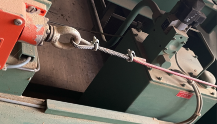

Wofür ist dieser Endschalter mit dem umlaufenden Seilzug an einer Furnierpresse?

Das hatten Uraltmaschinen noch nicht. Die Sicherheitsleine MUSS (auch bei Neumaschinen) umlaufend sein, um den Vorschriften zu entsprechen.

Ganz einfach Stopp! Man darf sich weder zwischen Pressplatten noch unter dem Tisch versehentlich einklemmen.

würde mal behaupten die macht nur auf oder stoppt bei umkehr wäre die Presse sonst zweckentfremdend zu nutzen deswegen wurde ja der Kipphebel zum Auf und Zumachen abgeschafft und ein Knopf eingeführt den man gedrückt halten muss zum zumachen
Ich bin ja nur Laie, aber ich denke, es wäre sinnvoll, wenn die Presse einen Verunfallten nicht weiter fest hält, sondern frei gibt. Insofern bin ich bei Uli.

https://www.hoechsmann.com/lexikon/91/WoodTecPedia.html
Not-Aus-Sicherheitsleine​
Um die gesamte Maschine herum ca. in Kniehöhe umlaufende Not-Aus-Sicherheitsleine, die im Falle der Betätigung (daran ziehen oder drücken) den Schließvorgang einer Furnierpresse sofort unterbricht. HOLZ-BG-Vorschrift seit 1. April 1977. (siehe Abbildung Ott- Presse)
Bei Pressen ab Baujahr 2000 ist vorgeschrieben, dass durch Drücken/ Ziehen der Reißleine die Presse wieder aufgeht.

Das ist nicht ganz richtig.
Die alte BGR von 1990 sagte schon folgendes aus, auch in Hinblick auf @brubu s 'Stopp' Hinweis:
4.3.2.1 An Unterkolben-Furnierpressen mit Handbeschickung müssen die Quetschstellen zwischen unterer Pressplatte und dem Maschinenrahmen durch eine der folgenden Schutzeinrichtungen oder -maßnahmen gesichert sein:
  • Fest angebrachte Verkleidungen (siehe Abbildung 7),
  • Einhalten eines Abstandes von mindestens 500 mm zwischen Unterkante des beweglichen Pressentisches und festen Teilen der Presse (siehe Abbildung 8), oder
  • Stillsetzen der Senkbewegung des Pressentisches durch zwangläufiges Betätigen von Schaltleisten oder -leinen durch die in den Gefahrbereich geratenen Personen (siehe Abbildung 9).
Diese Schaltleisten oder -leinen können nicht gleichzeitig auch die Funktion einer Not-Befehlseinrichtung nach Abschnitt 4.9.3 übernehmen, da bei deren Betätigen die Schließbewegung umgekehrt werden muss.
4.9.3 Not-Befehlseinrichtungen
An Furnierpressen, die von Hand beschickt werden, muss an allen Seiten, von denen in die Gefahrstellen beim Schließen der Presse gegriffen werden kann, eine über die gesamte Maschinenlänge wirkende Not-Befehlseinrichtung vorhanden sein, die
  • auch ohne Benutzen der Hände betätigt werden kann und
  • bei deren Betätigen die Schließbewegung umgekehrt wird (siehe Abbildung 22).
7.852
Einerseits Stillsetzen der Senkbewegung, anderseits umkehren der Schliessbewegung. So viel Verstand diesen Widerspruch zu kapieren habe ich nicht.
Da bitte ich um Nachhilfe.

7.852
Ja richtig aber es muss irgendwie beides vorhanden sein was sich gegenseitig ausschliesst.
Dass das nicht mit gleicher Einrichtung funktioniert ist klar.
Einerseits Stillsetzen der Senkbewegung, anderseits die Not-Befehlseinrichtung die die Schliessbewegung umkehrt, also 2 Einrichtungen.
Und wie wird sichergestellt, dass man im Notfall die richtige erwischt?
Stillsetzen der Senkbewegung ist verständlich, den Rest braucht man nicht und wenn gehören solche Leute nicht in einen Betrieb.
Nein, das macht es ja nicht. Bei der Hinderniserkennung hält der Tisch einfach an. Muss an jedem Hydrauliktisch auch so sein.
Beim Notaus soll er öffnen, da die Hydraulik noch etwas nachdrückt, und der oder das Eingeklemmte dann fest sitzt - sich gegebenenfalls nicht mal selbst befreien kann.

7.852
Die grosse Frage ist immer noch wie man die richtige Einrichtung im Notfall und Schreck betätigt. Da habe ich grosse Zweifel. Aus meiner Sicht genügt eine Einrichtung die das Senken des Presstisches stoppt. Selbst da möchte ich mir nicht überlegen, ob ich die im Notfall richtig betätigen würde. Eine spezielle Hinderniserkennung an Furnierpressen habe ich bis jetzt nicht gesehen.
