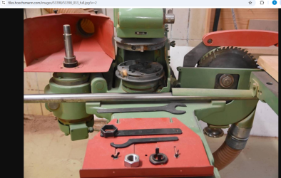

12.328
Wisst ihr ob es heute noch erhältliche Fräsgarnituren gibt (neu oder gebraucht) die 36mm Fenster produzieren und diesen Überschlag nicht haben?
Wir haben früher Kasten und Einfachfenster mit solch einem alten Festo Zapfenschläger gemacht, auf den mittleren Spindeln den Zapfen und auf der hinteren den Schlitz.
In der Mitte liefen zwei Motoren die jeweils eine Frässcheibe aufnehmen, sie waren jeweils in der Höhe und die obere auch in der Tiefe verstellbar.
Bei Fenstern mit Kittfalz Fase wurde eine Scheibe mit schrägen Messern verwendet.
Die Zapfenlänge hat man mit dem Sägeblatt, welches seitlich verstellbar ist eingerichtet.
Für das Längsprofil gab es einen sogenannten Kittfalz - Fase Fräser, durch die Bauhöhe konnte man unterschiedliche Holzstärken bearbeiten, da war dann eben die Fase länger oder kürzer.
https://www.kleinanzeigen.de/s-anzeige/fraeser-fuer-holzbearbeitung/2609812132-84-25982
Ausgefälzt wurde mit einem normalen Falzkopf.
