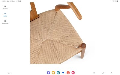

Hallo Gerhard,
kannst Du kurz erklären, wie das Geflecht da gemacht wird... wo die Mittelstütze der Rückenlehne ja verhindert, die Papierschnur so wie die anderen hinten zu führen. Ist da ein extra Hilfsrahmen?
derdad
3. Juli 2005
6.288
Wien/österreich
Ein Bild sagt mehr als 1000 Worte.
Die hintere Zarge ist etwas breiter und vor dem Rücken-Y ist ein Schlitz durch den die Schnur gefädelt wird.
Diese kleinen Details (z.B. auch die beiden Wicklungen vorne links und rechts) sind zwar konstruktiv bedingt, sind aber die kleinen "eye catcher" die solche Klassiker ausmachen.
LG Gerhard
