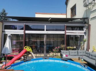

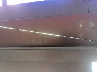

Ich muss einen 7,5m langen Holzbalken aufdoppeln der Balken ist 120 hoch und 50mm breit der Balken wurde in der Mitte schräg zusammen geleimt dieser hat sich gelößt und drücke auf die Schiebetüre (2x insgesamt 3,5m) die deswegen fast nicht mehr aufgehen
Jetzt möchte ich den Balken von innen mit einen 50mm breiten Leimbinder und von außen mit einem 120 mm breiten Leimbinder aufdoppeln der 120 Balken wird mit 4 neuen Stützbalken gehalten
Jetzt zur fragen
Was für schrauben würdet ihr nehmen an dem 4 Pfosten hätte ich M12 Gewindestäbe genommen aber wie groß und wie viele nehme ich im dem alten Balken aufzudoppeln

Ich würde eventuell erstmal versuchen, die Verbindung zu reparieren - Schrauben + Kleben. Das Aufdoppeln alleine wird die Türen nicht gangbar machen.

da hast du Recht deswegen werde ich das ganze mit sprißen wieder in die Richtige Position bringen und verkleben und schrauben den überstand den ich nicht weg bekomme werde ich abhobeln
leider kann ich die fernster oben drüber nicht so ohne weitere ausbauen deswegen kann ich das ganze nur zusammen spaxen aber drauf alleine möchte ich nicht vertrauen deswegen aufdoppeln

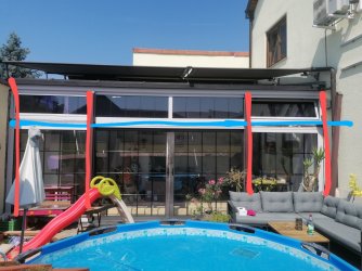

Ich hab Mal ein Bild von außen gemacht
Die blaue Markierung ist der überläter
Die roten sind die 4 zu erneuernden stützen die unter verfault sind
Die außen habe ich zur Zeit demontiert weil die en lose waren und die Balken im Mauerwerk aufliegen die beiden innen habe ich erste Mal provisorisch instandgesetzt Inden ich die abgesegt habe und mit einen verstellbaren fuß wieder hoch gedreht hab
Im Zuge der Arbeiten wird er gleich bei gestrichen ist aber noch in Arbeit

besteht ein Zusammenhang zwischen den gefaulten Pfosten und dem "Querrbalkenriss"? Also, dass durch das Faulen der Pfosten diese etwas gesackt sind und deshalb die Fuge sich geöffnet hat?
Wie willst du die Pfosten ersetzen?

Auf jeden Fall kommen die neu möchte die mit dem neuen Querträger durch Überblattung verbinden 1/3 den Querträger ausklinken und 2/3 die Pfosten weiß aber noch nicht so recht ob das statisch so gut ist
Möchte keine hässlichen metall Winkel
